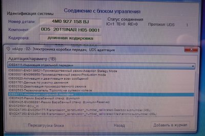

    Ребят, кто знает, как на рестале вывести на панель отображение включенной передачи? Вообще это возможно?

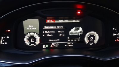

    Так вроде по умолчанию на ресте отображается…

  10. Сhauffeur
    Сhauffeur Участник форума
    15 июн 2018
    297
    Краснодарский край
    AUDI Q7, 4М 3.0 TDI, 2018
    Robbin хочет видеть не режим P, D, N, а именно номер передачи 1,2,3,4,5 и т.д.

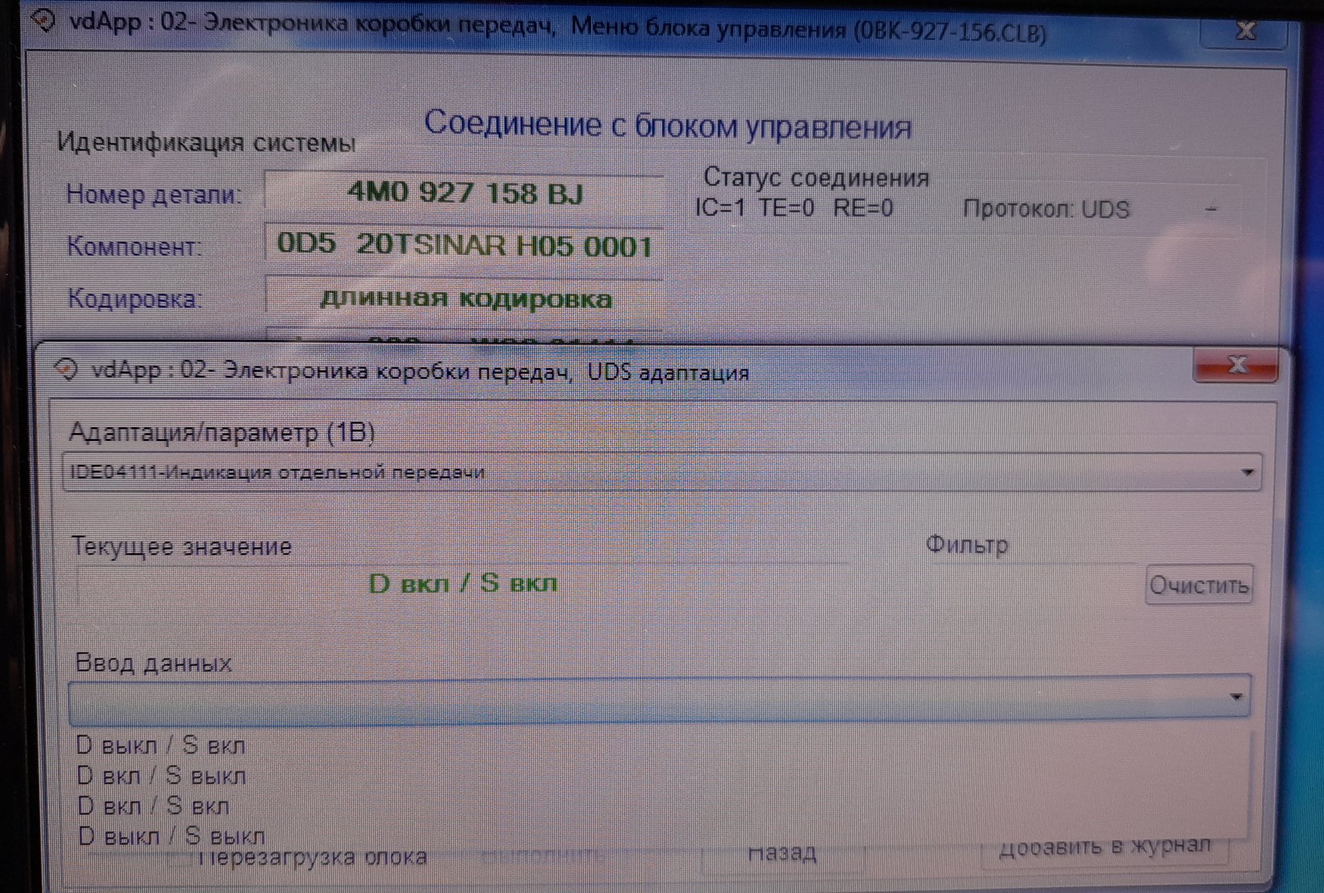

    Вот это как раз и надо! D1, D2 и т.д. У меня не отображается, а хотелось бы.

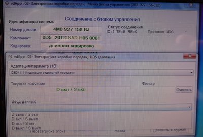

    Отвечаю на свой вопрос сам. Для отображения текущей передачи внутри тахометра идем в блок 02, адаптация, канал IDE04111 и активируем нужное значение. Я выставил индикацию в режиме D и S. Теперь все это видно в кокпите.

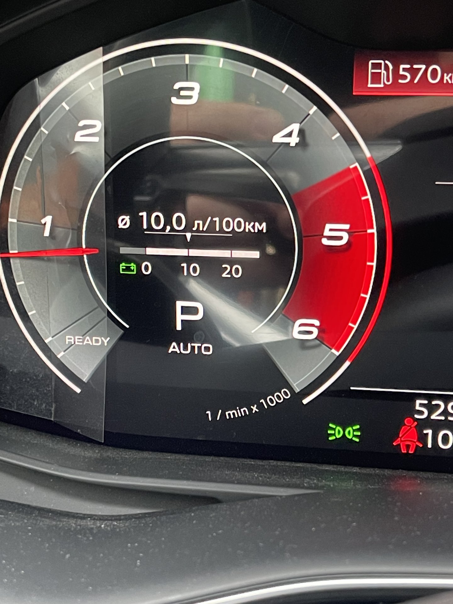

  17. Сирота Казанская
    24 янв 2010
    12.731
    Q7 3.0 TDI
    то что в ыотобразили выше, это приборка от дорестайла...) вот я вам и говорю, в дальнейшем понапрасну народ в блудняк не вводите!)))
  18. Robbin
    Robbin Участник форума
    15 янв 2023
    332
    То что я отобразил выше, это моя приборка, рестайловая. В блудняк как раз вы и вводите!
