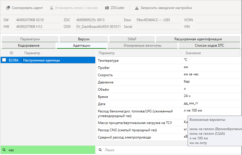

    Добрый день! Пришла машина с Корее с отображением расходов в км/л. Кто-нибудь подскажет как изменить отображение на л/100км? Заранее спасибо!

    Это читал, но самого пункта в меню "Единицы измерения" нет. Видимо где-то нужно раскодировать, сегодня посмотрю 17 блок....

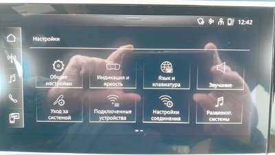

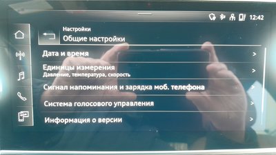

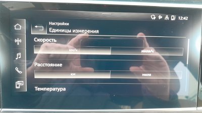

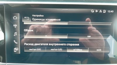

    Заходите в меню Настройки, далее так:

  14. sergorel
    sergorel Новичок
    28 мар 2019
    16
    Q5 2015
      45,4 КБ
      56

    Нашел в 17 блоке, спасибо! У меня дорест.

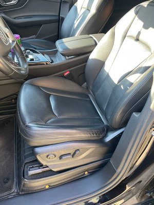

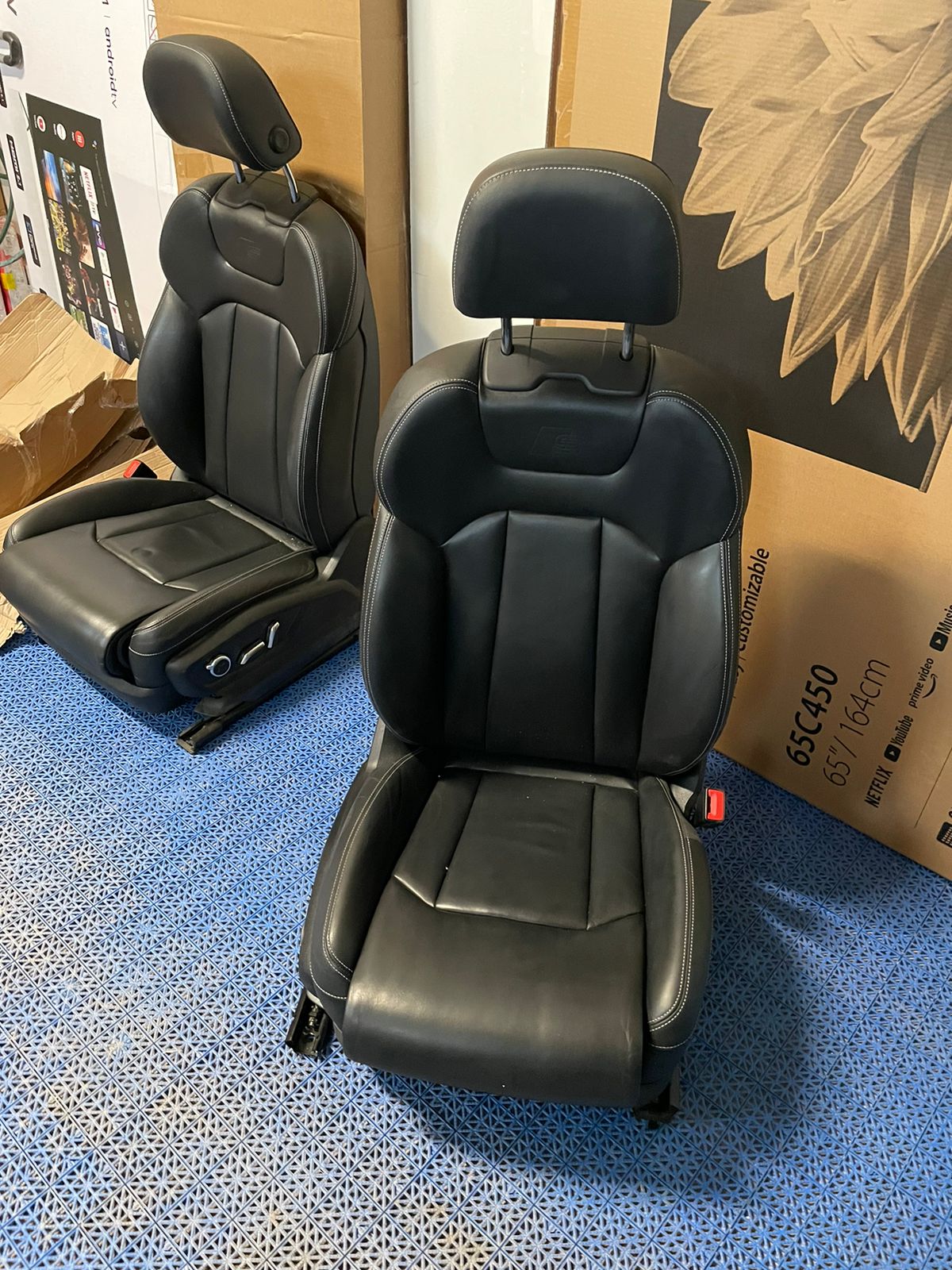

    Приветствую!

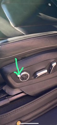

    не подскажете- имею вот такой салон, прикупил сиденья комфорт без вентиляции. что понадобится для успешной установки? Заранее благодарен!!!
      296,8 КБ
      94
      389,3 КБ
      89
  18. Евгений_М
    Евгений_М Участник форума
    11 мар 2015
    488
    Q7 4M 2018, 3.0 TDI
    Блоки нужно менять
  19. varv
    varv Новичок
    15 авг 2023
    9
    блоки в новых креслах стоят.

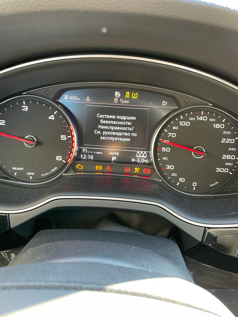

    Смонтировал подключил- система сразу ругнулась на подушку, память вод сидения не работает, поясничная поддержка на вод. сидении на кнопки не реагирует а реагирует отоманка)), на пассажирском отоманка молчит - зато поясничная работает и вверх и вниз... хромированное кольцо с рычажком вообще никак не реагирует на прикосновения, а клавиши внутри, как я уже сказал, на вод. сидении только выдвигают и убирают отоманку, а на пасс. поясничную поддержку.
    Старожилы помогите плизз - это кодировки нужны или сиденья кривые?
    Имеется Вася диагност официальный- туарега полностью видел и кодировал им
  20. ioann
    ioann Старожил
    24 ноя 2009
    5.486
    Может для начала схемы сравнить того, что стояло и того, что ставим?
