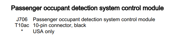

    После установки пассажирского сиденья, прокидывания CAN - Comfort (соединил в месте подключения разъема двери) и навешивания в 19 "блоке" блока 06, + большую часть настроек восстановил по логу LAS - все почти заработало. Сиденья настраиваются, отображение в мультимедиа есть. То есть я немного мозги "попудрил"... Но: так как машина из США, в ней на пассажирском сиденье был датчик наличия пассажира:
    Теперь выбивает ошибку Audi Presence и по подушкам (дескать нет доступа к модулю проверки наличия пассажира). Куда смотреть, коллеги, может наведете по-возможности?

    не разбирался как в ку7 4М
    но в предыдущих поколениях (не только ку7 4Л, это во всех моделей касается а8 d4, a6 c6/c7 ...), отличие было в том, что в американской версии кресел, стоит дополнительный блок , который собирает информацию о седоке (вес, как далеко отодвинулся, как у него застегнут ремень безопасности) , и выдает задержку на срабатывание пиропатрона пассажирской подушки безопасности.
    А в европейских машинах, все это говно отсутствует, и есть тупо датчик присутствия в кресле, есть человек контакты замкнулись, нет , контакты разомкнулись
    другими словами, американские кресла в европейскую машину можно (решается за пару минут , переустановкой датчика присутствия), а вот европейские кресла в американскую нет (вернее нужно перенести это систему пресенс со старого кресла на новое кресло, незнаю никого кто бы это сделал).
  13. vladber
    vladber Новичок
    13 май 2023
    24
    Красноярский край
    Да, такой блок стоял под сиденьем пассажира. Плюсом еще ошибку по замку ремня пассажирав выбивает...
    Просто жесть.. Неужели прижется потрошить старое сиденье (наподобие такого https://www.nickscarblog.com/diy/ho...ats-into-a-b7-a4-with-no-airbag-warning-light) и нет решения кодировкой?

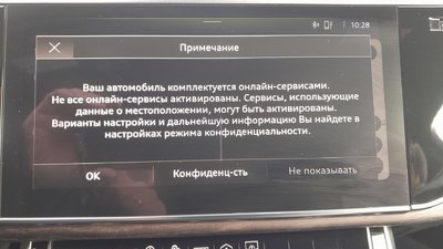

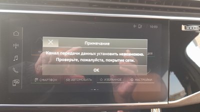

    Ребят, кто знает и в теме? Каждый раз при запуске мотора одно за другим на дисплее вылезают вот эти два сообщения: 20240114_102743.jpg
    Кнопка "Не показывать" доступна только для пользователей My Audi - так пишет, если на нее нажать.
    Знаю, что их можно отключить Одисом инжениринг - где-то в адаптации блока медиасистемы (так мне сказали, могу ошибаться в терминологии, но смысл такой). Подскажите пжл пошагово, чтобы дать информацию человеку с Одисом
  15. LAS
    LAS Участник форума
    20 апр 2012
    196
    А6 С6 4.2 2005г.
    Заходим в блок 5F (Multimedia), далее Адаптация, ищем пункт «Конфигурация функций телефона», далее «Icon for data connection» и в нем ставим «Hide». Если ставить «Show», то выскакивает… После кодировки перезагружаем MMI.

    Robbin Участник форума
    15 янв 2023
    332
    Спасибо, попробую. Это одисом надо делать или Васей тоже можно?
    Перегрузить MMI - это выкл./вкл. или сочетанием каких-то клавиш?

  18. Robbin
    15 янв 2023
    332
    У меня тоже не прокатило. Может дело в том, что надо как-то по особому перезагрузить MMI?
