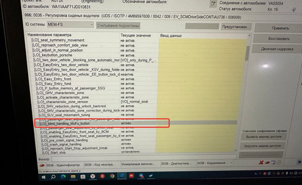

    Частично решил проблему после установки топ-сиденья (пока водительское) - в 36 блоке кодированием перевел параметр в "активн." (см. фото):
    Теперь все настройки/функции работают, с одним большим НО - отображения и вариантов выбора на экране MMI при этом никакого нет (что соответствует названию blind - в слепую :) )
    Вопрос об активации подменю/вспдывающих отображений в MMI акутален - адаптации для 5F, которые приводил выше не решили проблему.

    На родных сиденьях ее не было. На новых теперь регулируется. Работают все механизмы. Нет отображения/выбора в MMI
