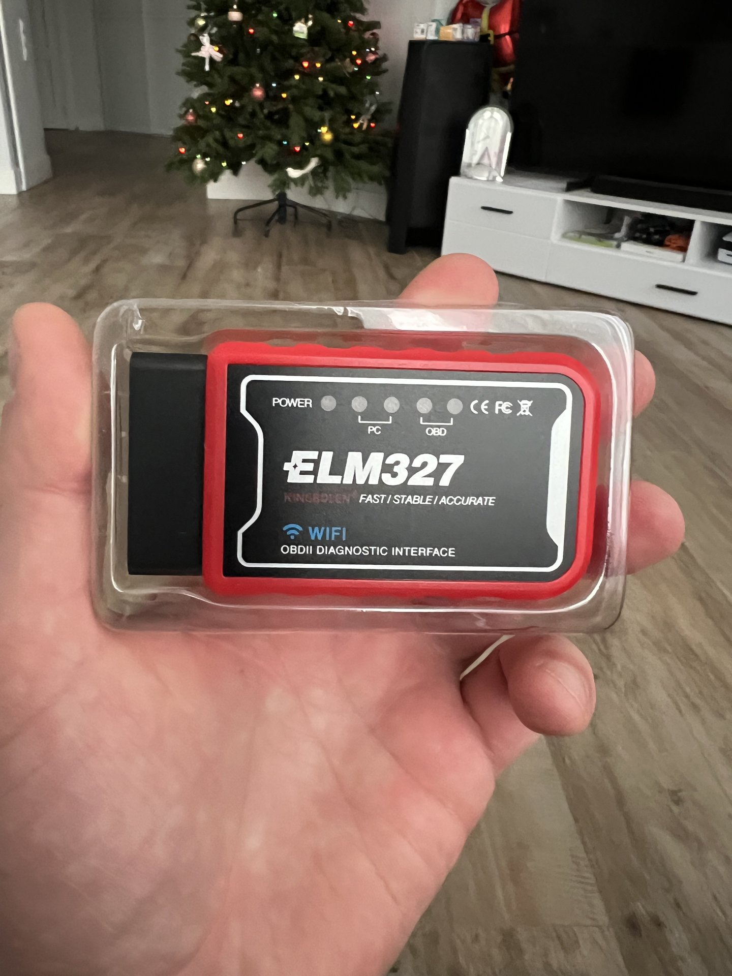

    Мужчины добрый день
    Подскажите пожалуйста
    Прикупил сканер ELM 327
    Какую прогу использовать ?
    Где удобнее ? Айфон, планшет, ноут ???
    Помимо посмотреть и стереть ошибки, что я могу с этими девайсом достичь из плюшек ?
    Спасибо
      294,3 КБ
      32
  12. АндрейР
    АндрейР Желаю чтобы все!
    19 апр 2004
    65.944
    A3\8P\2,0Т\Q
    Carista
    ussr1980 нравится это.

    Из плюшек что я могу сделать, закодировать и тд? Карты не смогу обновить поставив патч?
    Помимо ошибок …
  14. АндрейР
    19 апр 2004
    65.944
    A3\8P\2,0Т\Q
    Там много чего можно изменять\кодировать, на счёт карт точно не скажу, но думаю вряд ли, для этого нужен посерьёзней "шнурок".
  15. Езжу на Ауди
    Езжу на Ауди Участник форума
    11 окт 2020
    470
    Япония
    CarScannerPro на Андроиде. Кодируются (меняются опции) всех плюшек. Платно (копейки), но всё понятно и доступно. Патч на карты ставится без всяких программ. Нужно терпение и хотя бы пару раз прочитать и понять как это делается.
