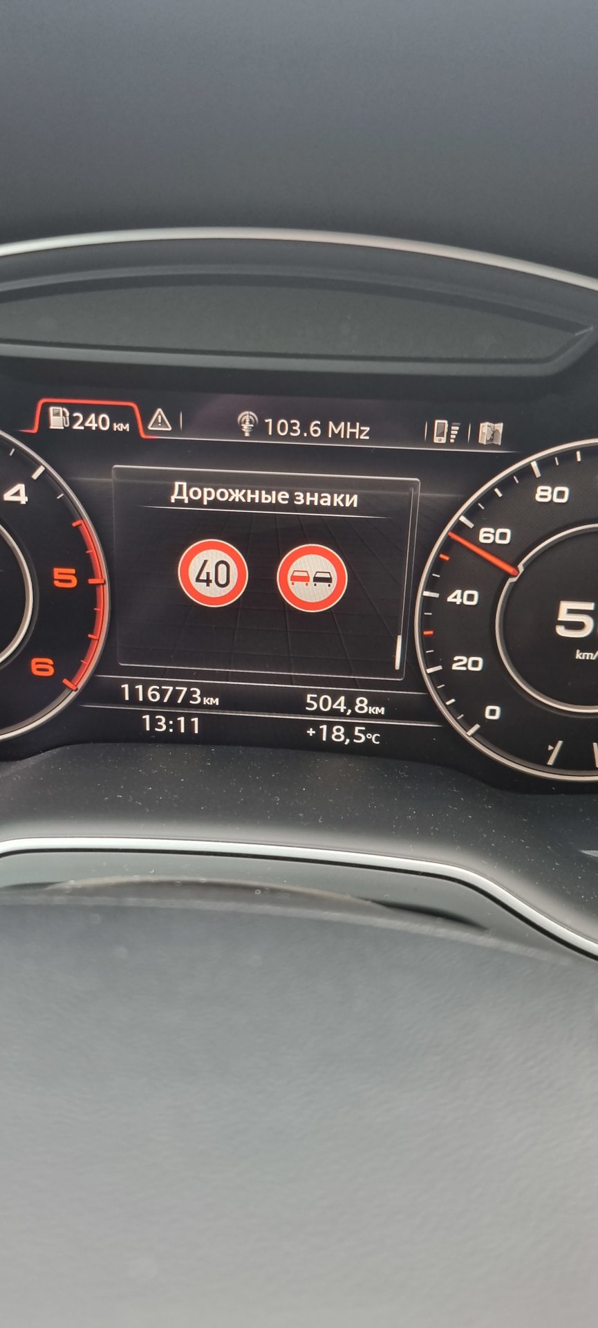

  1. LAS
    LAS Участник форума
    20 апр 2012
    196
    А6 С6 4.2 2005г.
    Давно.
    Если камера есть!
    ussr1980 нравится это.

    у себя тоже когда-то включил, работает с глюками, при работе висит всегда ошибка, что в нашей стране работает с ограничениями, запускается не с первого раза, необходимо перезапустить авто, у меня так
  7. LAS
    LAS Участник форума
    20 апр 2012
    196
    А6 С6 4.2 2005г.
    Отвяжите режим распознавания от навигации. Ошибок не будет. Будет последний знак висеть только бесконечно долго. А не до перекрестка как должно быть. Вот и все.
    ЗЫ хотя слышал что и в режиме навигации распознавание с перекрестками и не дружит.
