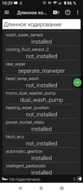

    А можно ли как то настроить на какой раз срабатывает омывание фар при использовании омывателя лобового? Не отключить, а настроить?

  7. alexor
    alexor Участник форума
    24 май 2016
    191
  8. Андрей960
    Андрей960 Участник форума
    20 апр 2015
    104
    Это скрин программы карсканер. Выключить омыватель фар одинаково как ресте так и доресте.
    alexor нравится это.

  10. Андрей960
    20 апр 2015
    104
    Блок 09. Central Electrics.
    Длинное кодирование. Пункт Rear Wiper. В нём ставим «Separate rearwiper».
    Можно вообще его отключить, если выбрать «Not active».
    При этом будет одна особенность. При включении задней передачи дворник не будет срабатывать автоматически, но после данной кодировки, он не будет работать без полива, т.е. просто при нажатии кнопки на рычажке. Будет работать только с поливом при отжатии самого рычажка от себя.
