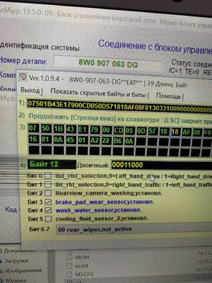

    Можете скрин 9 блока 12 байта выложить?
    Я так понимаю там эта кодировка.
    October19, если вас не затруднит тоже, возможно по разному отключили и мы дойдем до истины.

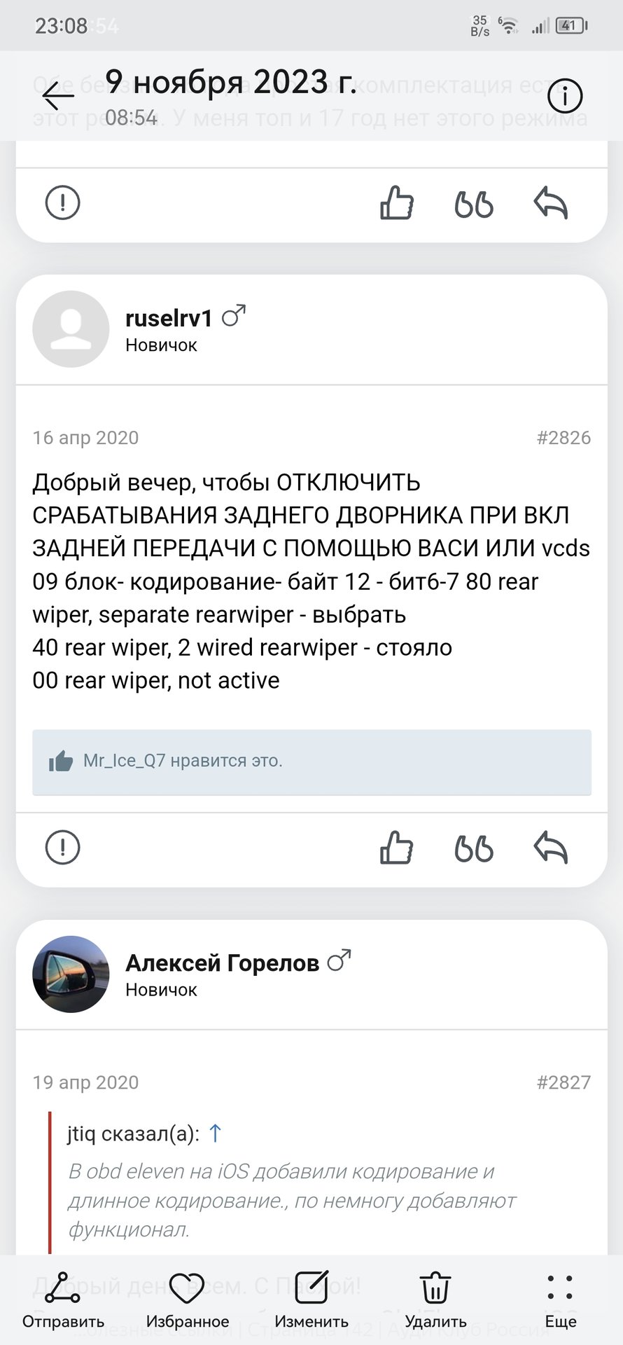

    Q7/3.0 tdi, 18г.
    #5679 kriv, 16 ноя 2023
    12 блок, байт 12, бит 6-7
    Получается полностью не активен. Если разберетесь, как заставить работать его с водой, дайте знать, пожалуйста

  20. Alex_iD
    Alex_iD Участник форума
    28 сен 2019
    143
    Ок. Вот еще пост есть, может чем поможет.
