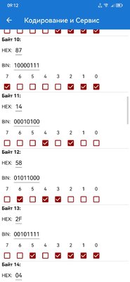

    Парни, помогите отключить задний дворник длинным кодированием Q7 4M дорест 2016г.
    Пробовал ставить бит 6 и 7 в 12 байте как уже писали ранее, но не ставится, хотя процесс шел. Прога carscaner, elm 327 на хороших чипах (комфортную посадку и все остальное делает), капот открыт, ручник поставлен, зажигание включено)
    Вот как выглядит

    А зачем кодированием? Если ничего не путаю в Catscaner есть прямая опция отключения заднего дворника. К сожалению, проверить сам не смогу, машинка не во владении.

  16. Alex_iD
    Alex_iD Участник форума
    28 сен 2019
    143
    А что за прога CaTscaner?
    Если caRscaner имели ввиду, то там для q7 4m нет.

    конечно, Car Scanner, не пожалеть копейки, оплатить версию Pro. Раздел: кодирование и сервис. Ещё раз говорю, сам сейчас проверить не смогу, но отключал точно им, тем более, что в описании в разделе: дворники и омыватели включение (выключение) заднего стеклоочистителя стоит под пунктом 1
  18. Alex_iD
    28 сен 2019
    143
    Отключали на q7 4m дорест?
    Если выбирать платформу MLB-evo, там только омыватель фар есть.
    Если MQB там много пунктов, но не поддерживает кодирование.
    Через длинное кодирование, вроде принимает значение, но по факту остается тем же...
  19. Alex_iD
    28 сен 2019
    143
    А при отключении задний дворник вообще перестает работать, или работает только с водой? Тут мнения расходятся

    На ресте перестаёт совсем. На доресте работает принудительно
