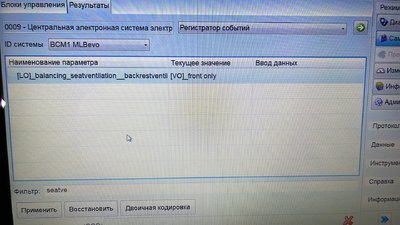

    Всем доброго времени суток. Подскажите пожалуйста, установил сиденья с вентиляцией вместо обычных, как теперь закодировать вентиляцию, что бы работала, в каком блоке?

    Поменять климат. Прокинуть провод до бцм, закодировать вентиляцию в бцм. Это для дореста.

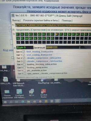

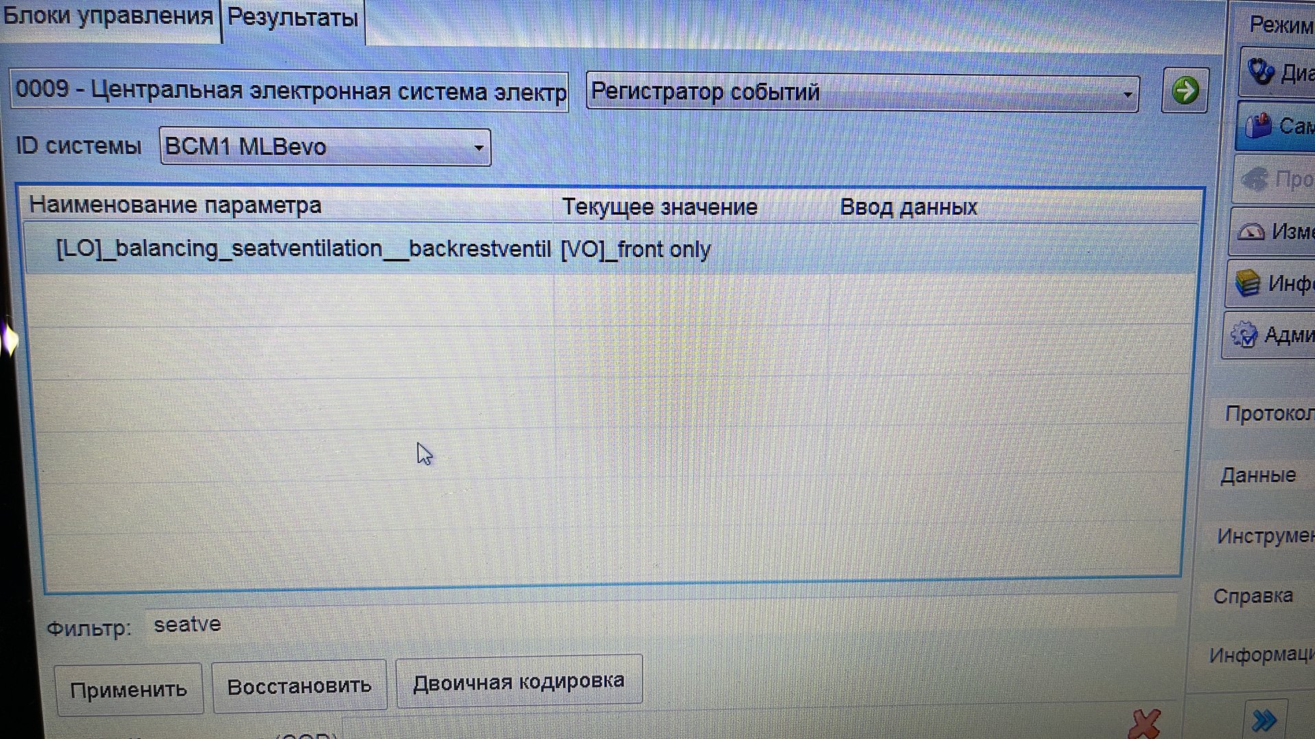

    Спасибо большое! Все сделано кроме кодировки! Не ткнете носом, какое/какие наименования искать и активировать в BCM?

    В 9 или 46 блоке в кодировке будет сиденье с вентиляцией установлено. Ставите галку и все заработает.

    Там только такое нашел, активировал, но что-то не работает все равно!

    Спасибо огромное, все получилось! Сделал Васей и пришлось код доступа к кодировке вбивать! Закодировалось сразу и заветная кнопка в MMI появилась!
