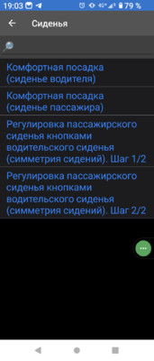

    Уважаемые форумчане, помогите пожалуйста с кодировкой комфортной посадки/высадки. У меня сиденья максимальные( я так думаю :)) ), после туарега, из ауди q7 прям совсем неудобно выходить, так как рост средний, и придвигаюсь поближе и делаю повыше сидушку. Погуглив, увидел что есть возможность настройки.
    Нашел что нужно сделать:
    136 -Регулировка сиденья водителя >>кодирование>> длинное кодирование>> Байт3>>Битб -
    Easy entry front
    36 -Регулировка сиденья водителя >> кодирование»> длинное кодирование»> Байтб»> Бит2-
    Enabling easyentry front seat by bom
    09-Блок управления бортовой сети>>кодирование> длинное кодирование>>Байт14>>Бит2>>
    Easy entry steering column via mmi configuration
    сделал все так, (в 09 блоке бит 2 у меня стоял) но работает только боковые поддержки и подушка поясницы. В первом пункте, я пробовал в байте 3, ставить бит 6 и 7 и просто 6, ничего не изменилось. Единственное, у меня приборка аналог и нави нет, может мне и не доступна такая опция? Может кто сталкивался? Заранее спасибо
  20. Андрей960
    Андрей960 Участник форума
    20 апр 2015
    104
    Должно работать, попробуй карсканером там есть готовые пресеты
