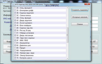

    15 янв 2008

    1. В описании активации на драйве (с помощью аналога vcds) указано, что в 019 блоке (CAN) надо активировать - поставить галку на 065 этом TPMS блоке. У меня из адаптеров: vag can pro, vas5054a, obd 11. Подскажите пожалуйста - с помощью какого-либо из этих адаптеров можно сделать аналогичное действие и каким образом?
    2. Блок с виду не новый, хотя может быть приехал таким, но как узнать надо ли в него заливать параметрию? Посмотрел, параметрия залита (под А4\Порше Карера).
