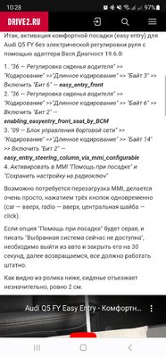

  9. Скопинов Михаил
    13 янв 2010
    4
    А4 1.8TQ и 2.0TQ
    Включение комфортной посадки возможно при механической регулировке руля
    Во вложении скриншот
    Mr_Ice_Q7 нравится это.
  10. going
    going Живу я здесь
    28 авг 2014
    2.436
    Q7 3.0 TDI 15
    Конечно возможно. вот только работает через жопу эта функция. (Давно уже активировал эту функцию. Одис инженер в кодировании 09го блока подписывает корректно нужные байты)
