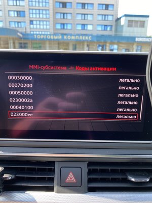

  9. Semenklg
    Semenklg Новичок
    1 май 2023
    16
    А активировать лицензию как то можно? а то у меня лицензия закончилась. Ключи или как там называется? Карты я поставил новые и камеры установил.
    Андрей960 нравится это.
  10. Андрей960
    Андрей960 Участник форума
    20 апр 2015
    104
    Можно какой последний ключ на карты 02300036?
  11. Semenklg
    Semenklg Новичок
    1 май 2023
    16
      374,4 КБ
      130
  12. Андрей960
    20 апр 2015
    104
    Так это безлимитный ключ, онлайн можно сделать, но платно 15 рублей на год стоит вчера спрашивал.
