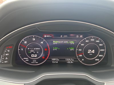

    Парни, всем привет!
    Я на форуме новичок, до этого только читал.
    Решил обратится с вопросом:
    После кодирования приборки под sq7
    Из за бага прошивки приборки TMPS начал отображаться криво в соответствующем меню
    Думаю уже кто-то сталкивался с этой проблемой.
    Вопрос как откатить прошивку приборки на ту, которая не портит отображения давления шин?
    И где этот софт взять?
    Благодарю!

    А сейчас какой софт залит?
  3. Den2631
    Den2631 Новичок
    15 апр 2023
    3
    Как я понимаю это оно на фото. обновляли перед установкой sq7 приборки.

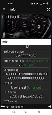

    Имею приборную панель 4M0920790A с версией 0280, уже вышла 0410. Вопрос: стоит подняться до нее? Будут улучшения заметны? Есть ODIS E.
  17. going
    going Живу я здесь
    28 авг 2014
    2.436
    Q7 3.0 TDI 15
    имеет смысл обновится до 310

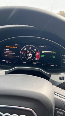

    Если прошивка приборки 280, S режим не будет работать, его нельзя включить. Хотя он активируется.
    Для решения проблемы, нужно обновить прошивку до версии 310, версию выше залить не советую в них бага с отображением tpms.
    Добрый день!
    у меня 4M0920790C версия 0378 H19 - криво отображается TPMS.
    Это лечится сменой прошивки? Можно ли безболезненно залить более старую 0310?
    Режим SQ7 также некорректно отображает TPMS - уезжает вверх.
