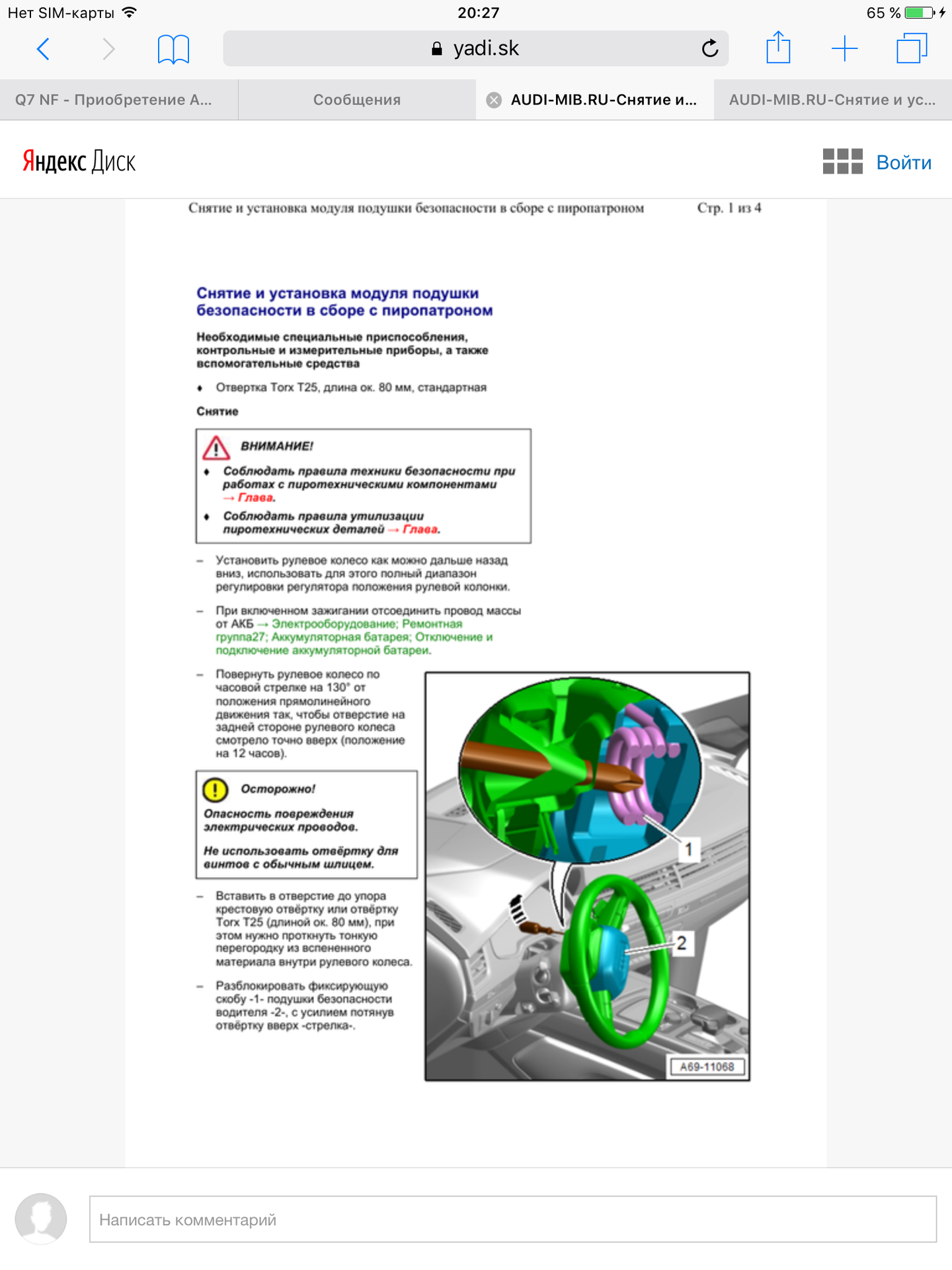

    Фото процесса нет?
    Как подушку снимали, просто отсчёлкнули?
    Прописывали чем?
  18. kuzmax-bmw
    kuzmax-bmw Участник форума
    14 апр 2010
    112
    Q7
    Подушка снимается легко я использовал отвертку под крест, прописывал не сам
