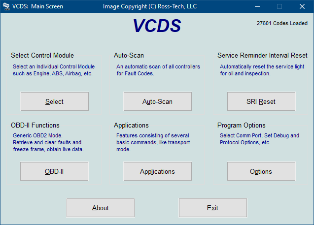

    Коллеги, подскажите как убрать уведомление "Необходима инспекция"?
    В наличие есть Вася, но не могу сказать что я профессиональный пользователь. Ошибки посмотреть могу, кодировать что-либо не приходилось пока...
  7. olegtum
    olegtum Живу я здесь
    24 апр 2006
    3.777
    Audi Q7, Audi Q4, Tesla Model Y
    Тыкай в правую верхнюю кнопку.
    https://www.ross-tech.com/vcds/tour/sri-reset.php
    Leksus62 нравится это.
