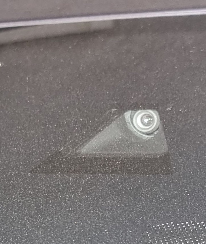

    Всем добрый день!!
    Не совсем совсем в тот раздел, но в ветку по Q5 похоже никто не заглядывает.

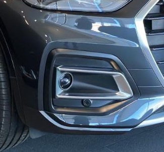

    Автомобиль Q5 2022 г.в.

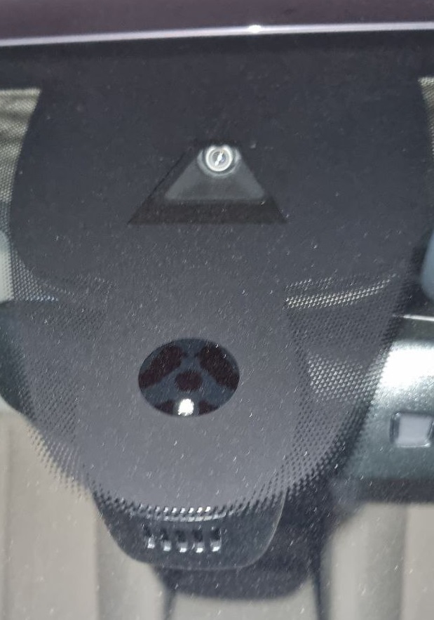

    В комплектации вроде бы есть камера QK1
    Так же визуально вроде бы есть передние радары.
    Совершенно точно есть задний радар.
    Вопрос, действительно-ли установлена эта камера?
    Помогите опознать по фото и подтвердить или опровергнуть, это камера и передние радары?
    И если это они, то возможно-ли активировать функции line assist и ACC?

    Audi Q7 4M 2016
    Это они. АСС с радарами должен быть и так активирован (на рычажке управления круиз-контролем есть движок, позволяющий выбирать дистанцию?). Лайн ассист активируется софтверно если его нет с завода (на рычажке поворотников в торце есть кнопка включения лайнассист?)
    PS Если передний бампер из какого то тюнингового обвеса, то это могут быть не радары, а заглушки. В любом случае, они видны диагностическим сканером.

    Спасибо за ответы!!

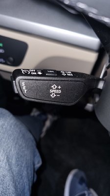

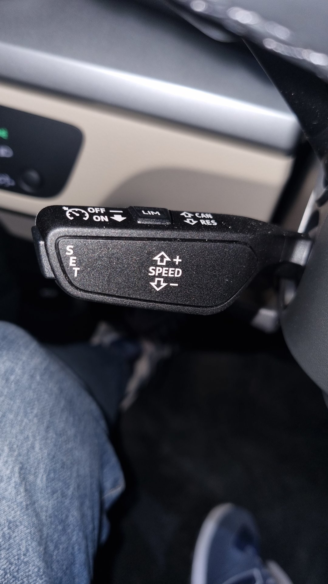

    Сам круиз есть, но на рычажке вроде нет такого ползунка для выбора дистанции.
    Прикрепил фотку рычажка круиза.
    На поворотнике кнопки нет.
    Слышал, что можно в меню включать/выключать. Не знаю, насколько это удобно, но иметь такую возможность было бы интересно попробовать.
    Бампер стандартный. Вроде должны быть радары, заглушки по другому там выглядят.
    Подскажите еще, чем лучше пробовать залезть в машину?
    Купить OBD11? Или что-то другое лучше?

    Очень странно. Но если машина "из Германии", то не исключено что ее восстановили после аварии где нить в Литве или Польше и поставили ноускат от версии с радарами. Надо смотреть диагностикой, видны ли радары в CAN-шине
    OBD11 наиболее человечная из тех систем, что открывают все блоки этой платформы, но через российский AppStore приложение для него скачать уже нельзя. Только для Андроида или корячиться с регистрацией американского аккаунта.
    В меню нельзя. Но постоянно включенный лайнассист не мешает. У меня он с завода, я его не отключаю. Отцу на Q5 как раз активировал - он все время с ним ездит и не испытывает неудобств. Если уж ОЧЕНЬ хочется отключать, то надо купить "стрекозу" (модуль подрулевых переключателей) с кнопкой лайн-асссита. Но если у Вас стоят радары с донора и будете активировать адаптивный круиз, то Вам все равно придется стрекозу менять (а также, вероятно, блок АБС)

    Нет, машина новая. В Испании у дилера куплена.
    Как я понял от менеджера - радары там в составе опции PCM City assistance package.
    Там сзади радары показывают помеху при движении задним ходом и так же при перестроении.
    Плюс вроде при критическом приближении к впереди идущему авто или пешеходу она тормозить должна. Сам не пробовал)))
    Понял. Попробую наверное OBD11, тут думаю ее можно установить.
    Кстати какую лучше брать? Там есть про, есть обычная.
    Полезный опыт. Думаю нужно попробовать.
    А что такое блок АБС?
    Как узнать есть ли он на этой машине?

    PRO, обычная не позволяет кодировать, может только ошибки считывать
    Блок АБС - тот блок, который управляет работой системы антиблокировки колес при торможении. Он точно есть (так как АБС обязательно), только бывают версии с поддержкой АСС, а бывают без.

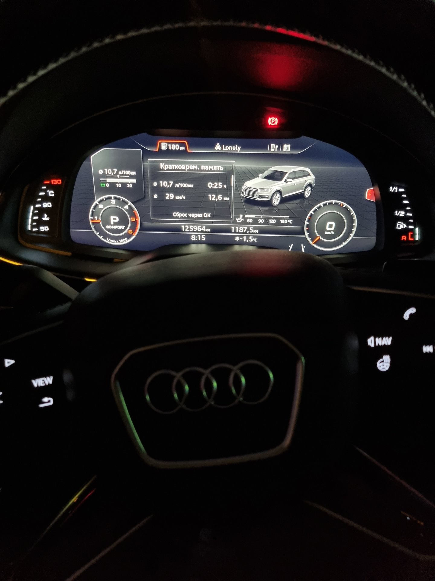

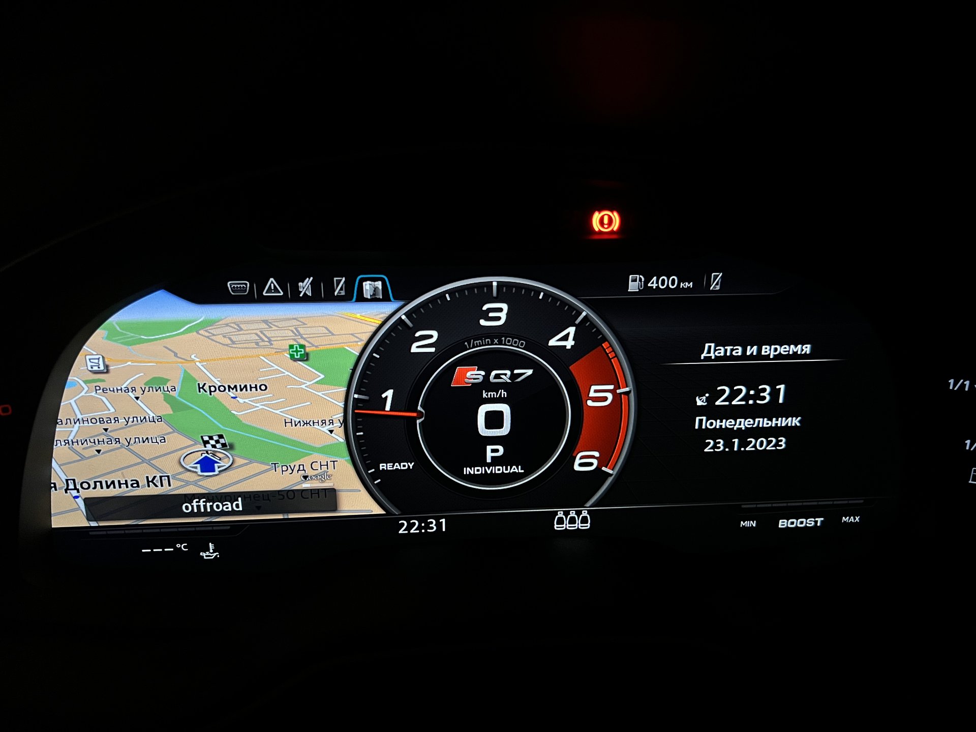

    Пытался активировать спорт режим приборки, была ошибка 7F, пришлось обновить прошивку с 280 до 310 версии. Появилась ошибка 7D. Удалил в блоках ошибку связи и все прошло на ура. После активации снова удаление ошибок, чтобы часы синхронизировались. Код делал не как в тексте, а как в видео (не 01, а 02 в 7 блоке).

    Тамбовская обл.
    Q7 рест. 2020 3.0 TDI

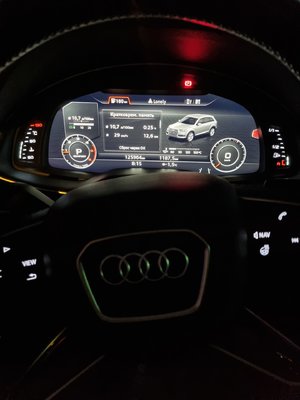

    Подскажите смысл тахометра по середине?

  15. olegtum
    olegtum Живу я здесь
    24 апр 2006
    3.777
    Audi Q7, Audi Q4, Tesla Model Y
    "Во-первых это красиво" (с) ;-)
    В любой момент можно переключить в стандартный вид.
    apollo77 нравится это.

  20. Пресс
    Пресс Новичок
    1 апр 2019
    9
    Q7 TDI
    «У самурая нет цели…»
    Сделал скорее из любопытства и для разнообразия. Но что там тахометр, а не спидометр, увидел после установки.
