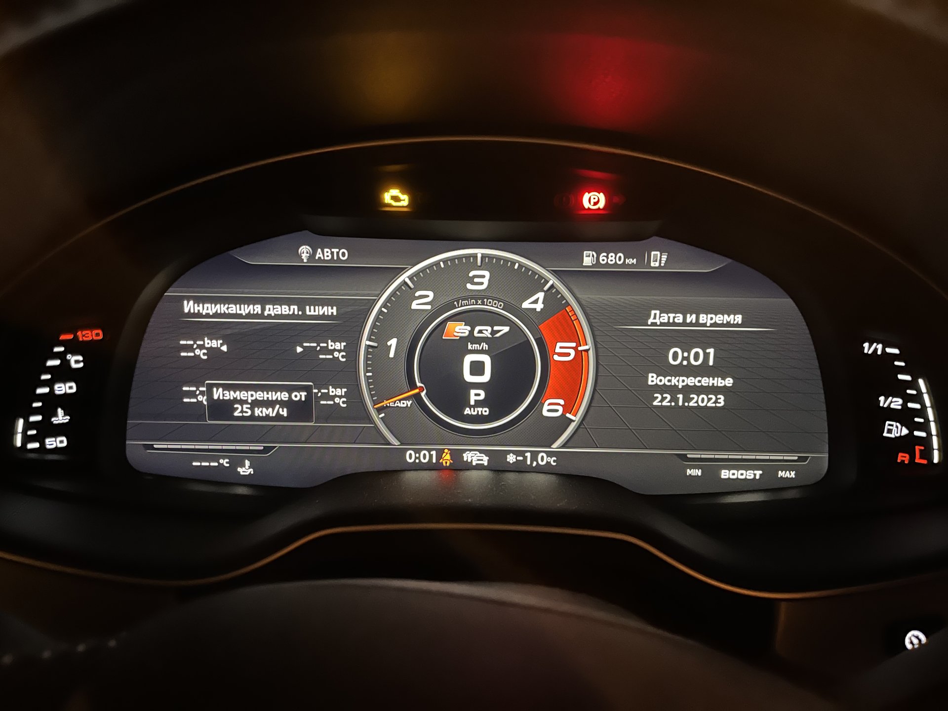

    #5290 going, 19 янв 2023
    для тех , кто не ходит по ссылкам :)
    РЕЧЬ ТОЛЬКО ОБ FPK Gen 1 (то есть на а4 рест не подойдет, и на а6 и а7 не подойдёт, и на ку7 рест и ку8 тоже не подойдёт)
    Для Odis Engineering делаем следующее
    1. Переводим сессию в режим разработчика (Developer mode)
    2. Вводим логин 20103
    3. Переходим в Special Function -> Hex Service и отправляем команду
    для RS
    3D 14 03 00 3C 09 01 03 или 3D 14 03 00 3C 09 02 03 57
    для S
    3D 14 03 00 3C 09 01 01 или 3D 14 03 00 3C 09 02 01 57
    выключение (откат)
    3D 14 03 00 3C 09 01 00
    последний байт 57 -- не обязательный, включает поддержку цветового градиента на тахометре при повышении оборотов, чтобы функция работала, требуется дополнительное устройство, где взять незнаю
    если в ответ пришло значение 7F, то проверьте не заведена ли машина, открыт капот итп
    --update
    Если прошивка приборки 280, S режим не будет работать, его нельзя включить. Хотя он активируется.
    Для решения проблемы, нужно обновить прошивку до версии 310, версию выше залить не советую в них бага с отображением tpms.
    У Версии 300 есть бага с отображением карты, проявляется не у всех
    прошивку приборки можно взять ТУТ пользователь guest пароль guest. прошивка AU_C1_AU736_0310_1001_prod_8S0906961AJ_Q7_2017.7z,
    Для облегчения есть макрос
    ps
    взято отсюда
    первый активировавший по инструкции
    • sport_layout.zip
      647 байт
      231
    Evgen_Sk, LAS, olegtum и 2 другим нравится это.

    Всем привет. Когда отключил результат точно был, обороты чуть больше крутил, по городу ниже 1000 не падали, в тот момент решил, что точно не буду включать до весны. Покатавшись тат побольше, разница замылилась, но уверен, что она есть. Есть еще ОДИС нада через него посмотреть, что там будет.

    Не получается у меня, приходит в ответ 7F, капот открывал, авто не запущено. Может кто подскажет еще чего.

    А как выглядит кокпит в спорте? И можно ли выключить если не понравится?

    Без проблем включил макросом, капот не открывал. Слетело время, в основных блоках повисла ошибка о потере связи с приборкой, в установках времени стала неактивной синхронизация по GPS. После стирания ошибок синхронизация заработала.

    Копируешь макрос https://www.audi-club.ru/attachments/sport_layout-zip.926734/ в C:\ProgramData\Offboard_Diagnostic_Information_System_Engineering\macros
    В правом меню Макросы -> выполнить

    Можно переключаться между стандартным и спортивным форматом.
