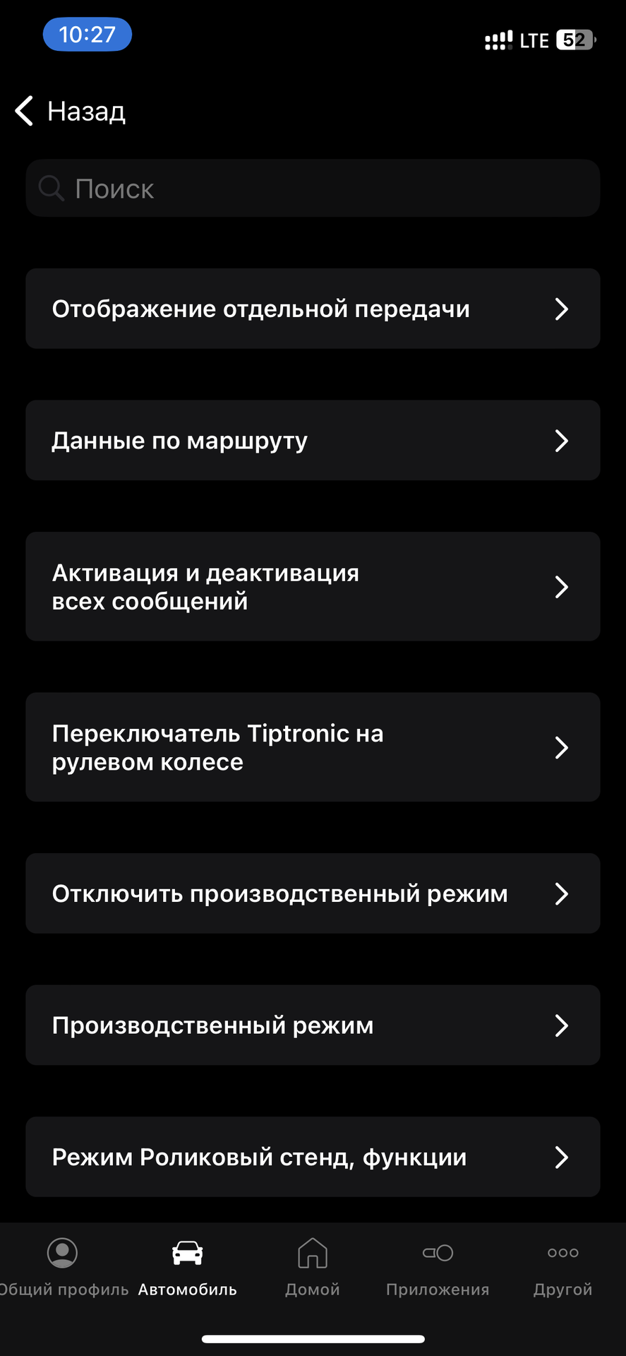

  18. Beloys777
    Beloys777 Участник форума
    28 окт 2021
    142
    Ханты-Мансийский АО
    Audi Q7 TDI 2017
    Через OBDeleven отключил в АКПП учитывать данные по маршруту, посмотрим что будет, потом отпишусь.
