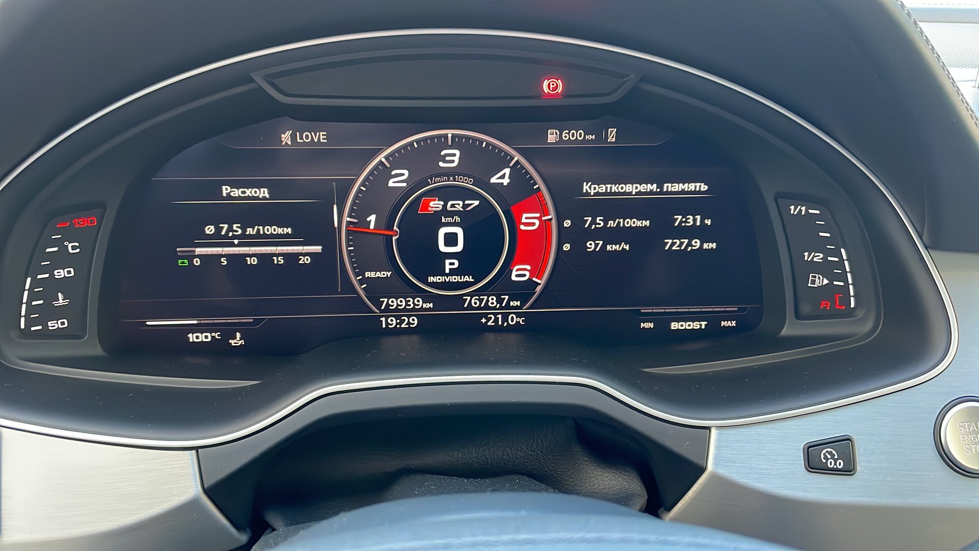

    Добрый день, подскажите SQ7 чтобы один колодец был если пробег 75000 ,уже ни как ни сделать?

    делают, но лучше приборку на рест поменять

    Если имели в виду это, то сделать можно. 10 тыс. рублей сейчас стоит

    Мне официалы не смогли сделать,сделали только надписи

    :) а мне сделали НЕ официалы
