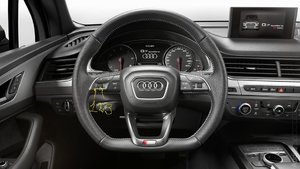

    1-кнопка левее крутилки, появлается меню: борт.комп/таймер круга/статистика кругов
    2-крутилкой выбираешь таймер круга
    3-нажимая крутилку подтверждаешь выбор..
    как-то так..)
