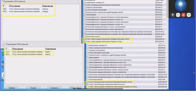

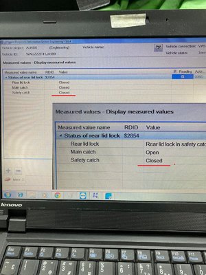

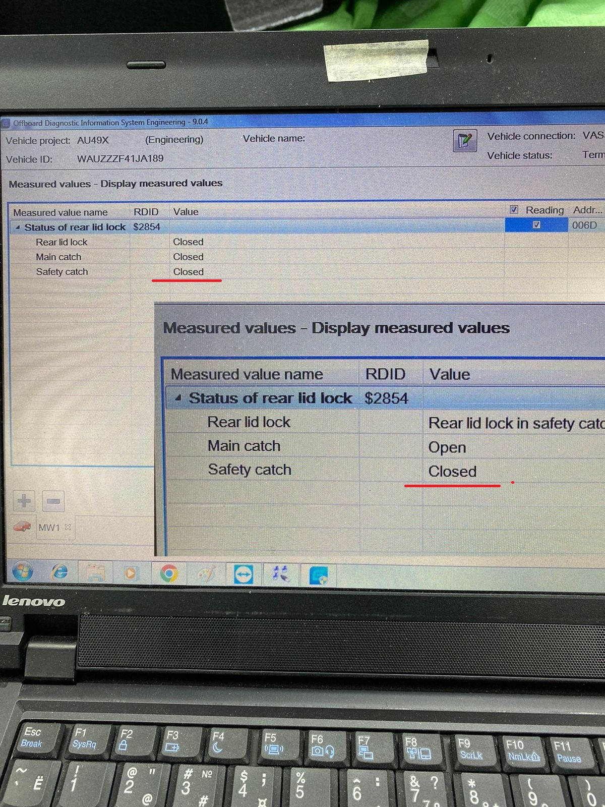

    устанавливаю "бесполезную" опцию на А4 В9 - электробагажник.
    ВСМ не понимает положение "предварительной защелки" \safety lock\ .
    кодировка в 46м блоке :
    [LO]_hdsg_installed: [VN]_installed
    блок 6D параметрирован и закодирован под один привод.
    При открытии поднимается на 30 см , с кнопки закрытия не закрывается . Доводчик тоже не активен.
    мой статус при подъеме крышки багажника :
    должно быть:
    может ещё что-то надо закодировать в 46м ( или другом), чтобы он понял статус концевика?
    Ошибок никаких по багажнику нет. Проводка собрана правильно.
    Вдруг кто сталкивался с кодировками багажника .
