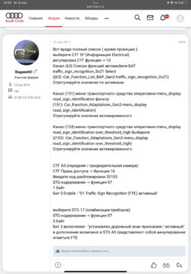

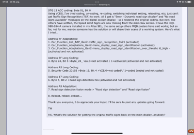

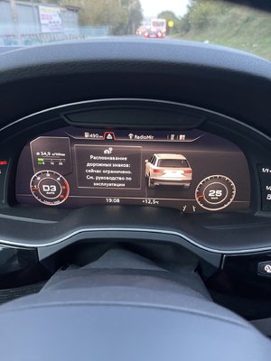

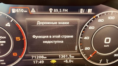

    Автомобиль Ауди Q7, 5D9C158D-71A7-4DCA-8832-5A1EBFB5719F.jpeg 2017 г. параметрию шили VCP, настройки такие как на фото, но есть проблема, когда запускаешь машину вылазит сообщение, что данная функция в данной стране не работает, перезапускаешь автомобиль и все работает, но с предупреждением, что работает с ограничением в данной стране. Читает знаки ограничения скорости, обгон запрещен, также отмены данных знаков. Но вот как убрать первое сообщение, чтобы работало сразу после запуска не знаю, если кто знает подскажите пожалуйста.

    Ага, уже по приборке вижу, что дорест - на 20-22 году те же настройки (которые, кстати, правильные) совершенно ничего не включают((
    Сможете выяснить подробности про параметрию, какой именно файл в vcp загружали? И какая у Вас версия блока А5?

    Кодировки выше приводили - они корректные. Ключ успеха в заливке параметрии. На достесте, как и на туареге 3 - будет работать.
