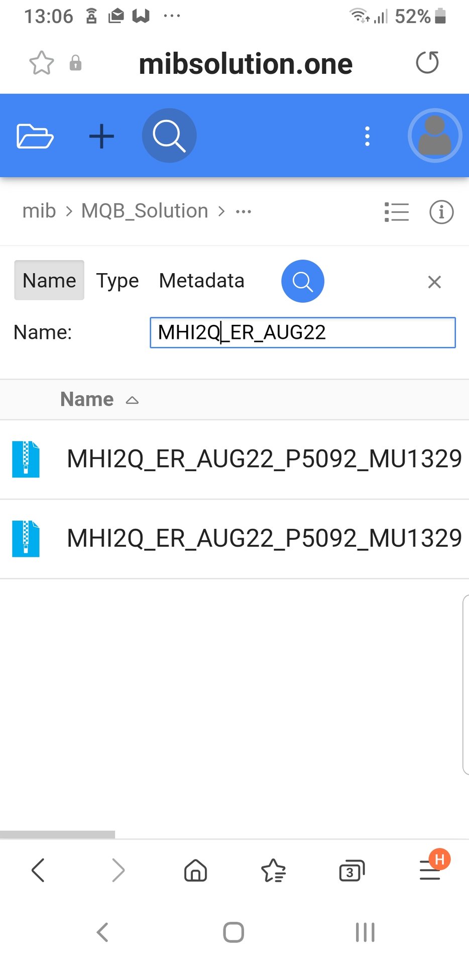

    Добрый день. Спасибо за инструкцию по прошивке- достаточно подробно всё прописано. Но есть некоторые вопросы по работе с файл-сервером. По запросу MHI2Q_ER_AUG22 выдаёт два файла с одинаковым наименованием, размером и проч. реквизитами. Что скачивать? В начале инструкции описана последовательность обновлений по версиям и для машин с bose. Но там финальная 3346. У меня Р4170 и bose стоит, ставить на неё ту что указано в инструкции для машин с bose 5xxx? И на последнем листе инструкции имеется табличка в которой некоторые графы помечены зеленым цветом, крестиками-уточните что эти обозначения означают, во избежание двояко го толкования.

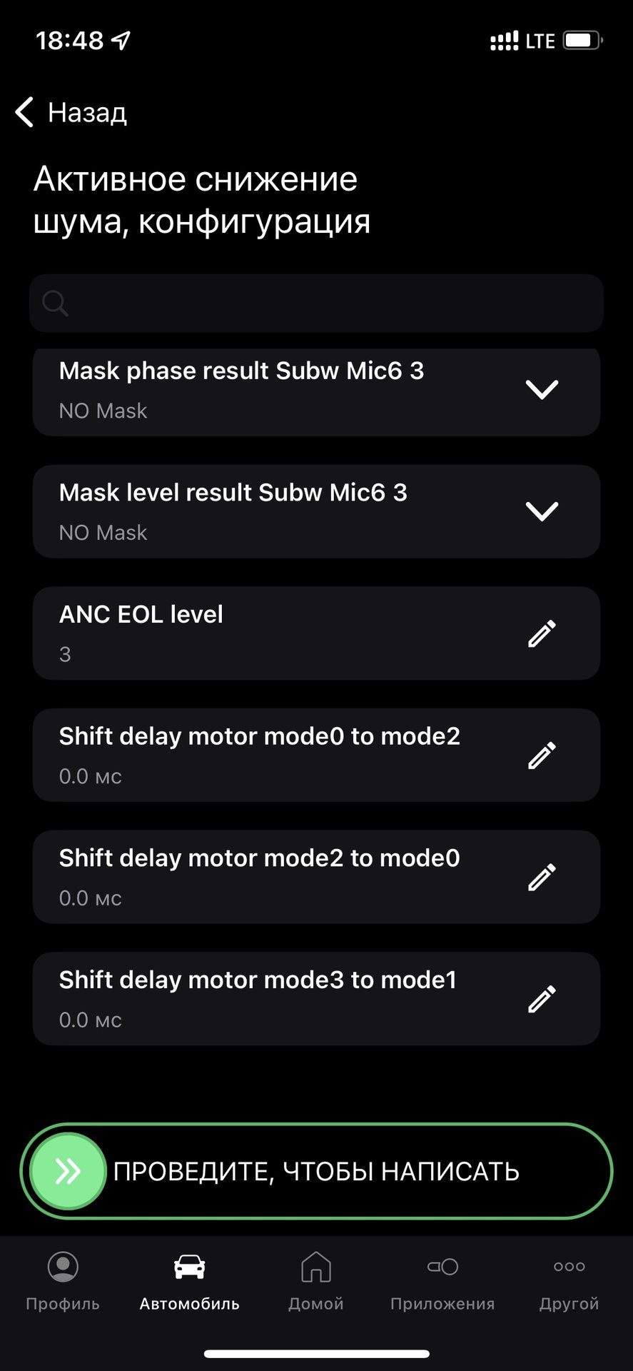

    Ещё вопрос, никто не пробовал менять уровень активного шумоподавления, есть вот такие настройки.
