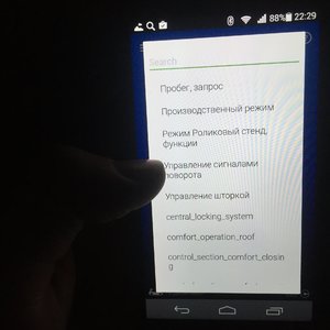

  1. zetek
    zetek Завсегдатай
    4 авг 2016
    911
    по obd eleven - кто то нашел где кодируется кол-во морганий поворотника? в смысле если самому и бесплатно, а не за баллы из меню платных опций.
    по идее это в 9 блоке - но не могу найти пункт.
    а вообще - игрушка прикольная. разрабы молодцы - хоть какой то свежий взгляд и, что самое важное, - доведение до реализации.
    p.s. писк ремня, отключение drl, тест стрелок, закрытие авто с включеным двс - уже на активации этого коробочка отбивается. на аналоговой приборке счетчик кругов для отображения температуры масла активировать не вышло - пункты кодируются, но меню не появляется.
    "туристическое" меню в мми включается, но, я так понял, реально переключение света на левостороннее доступно только для матрикса. на простом леде галка остается как и была.

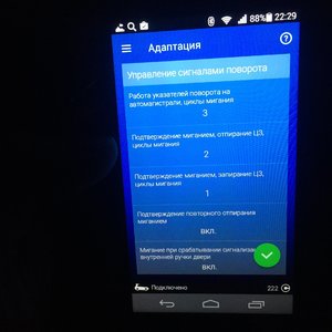

  2. aviatechnik
    aviatechnik Живу я здесь
    22 май 2012
    1.536
    Q7 TDI 4M
    комфортное включение поворотников регулируется в блоке 46- адаптации-управление сигналами поворота-Работа указателей поворота на автомагистрали, циклы мигания- вносим значение от 1-5 -принять.
    LosikNR и babai нравится это.
  3. zetek
    zetek Завсегдатай
    4 авг 2016
    911
    я так понимаю, это вы последовательность, если шнурком кодировать назвали? я примерно так и думал, что либо 9, либо 46ой. но в элевене этом чуть другая структура - поворотников не вижу ни там, ни там.
    если не сложно, какие это биты/байты в 46ом? по номерам то там найти не сложно уже будет
  4. aviatechnik
    22 май 2012
    1.536
    Q7 TDI 4M
    Нет, это в obd11. В адаптации биты/байты не меняются.

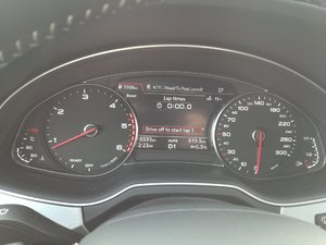

  5. Вадим60
    Вадим60 Участник форума
    12 апр 2014
    157
    Q7 NF 3.0 TFSI 2016
    А как вы меню искали?
    Я форумчанину делал активацию температуры масла на аналоговой приборке. Меню смотреть вроде :на руле нажать на левое колесо, должен появиться список: бортовой компьютер, таймер кругов.

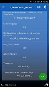

  6. zetek
    zetek Завсегдатай
    4 авг 2016
    911
    aviatechnik, уже и сам разобрался, спасибо. Все так и есть. Все получилось.
    Вадим60, в разделе приборки и кодировкой и адаптацией включал счетчик кругов и темп.масла. включается, но в меню не появляются. Круги то и не нужны. А масло в летнюю жару иногда полезно.
    И колесики жал, и кнопку сброса пробега - ничего
  7. Вадим60
    12 апр 2014
    157
    Q7 NF 3.0 TFSI 2016
    Проверьте еще раз, включена в кодировках, адаптации функция: счетчик кругов( Lap timer ). Я уже не помню точно, но включается на руле слева. Попробуйте кнопку меню( на левой стороне справа от крутилки).
    p.s. круги то не нужны, но температура масла показывает именно в этом меню.

  8. zetek
    zetek Завсегдатай
    4 авг 2016
    911
    не, не поддается белочке орешек )))) вы, насколько помню, не на q7 это активировали. может на этой платформе как то иначе.
    и кодированием и активацией включал круги - нет волшебной кнопки, включающей это меню.
    левый бочек авто гладил, на колесо плевал - какие еще могут быть методы, даже и не знаю )))

  11. Alsake
    Alsake Новичок
    18 ноя 2016
    10
    AUDI Q7 4M 3,0TDI
    Вадим60 мне активировал на аналоговой приборке "Lap timer", работает, спасибо ему)
    Темп. масло показывает, Boost - нет..

  20. Dmitry_K
    Dmitry_K Участник форума
    4 авг 2016
    347
    AUDI Q7 3,0 TDI 2016
    Видимо прямости рук не хватает. Через ОБД11 включил ЛапТаймер и индикацию температуры масла. Может быть не там на приборке ищу.
