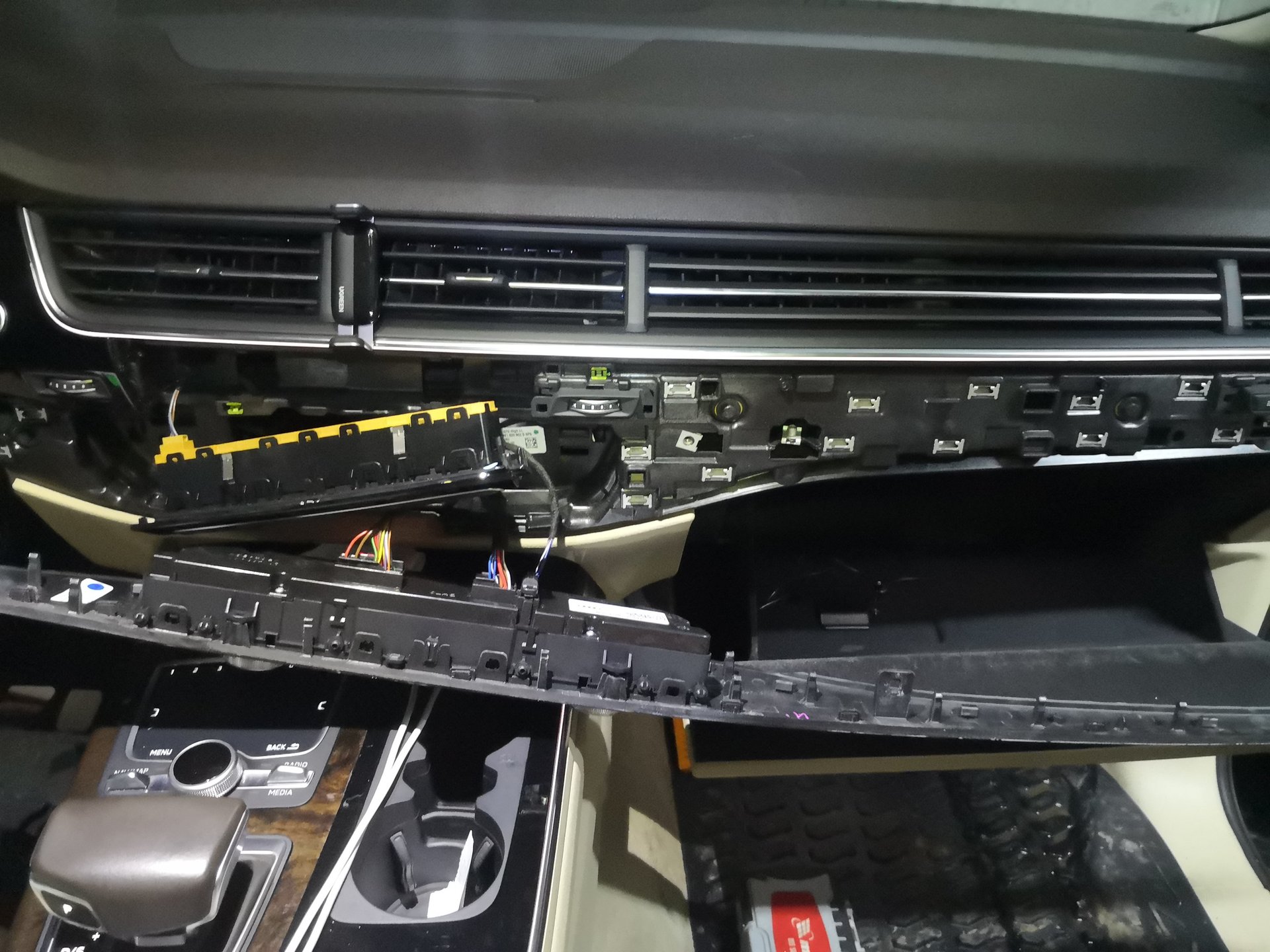

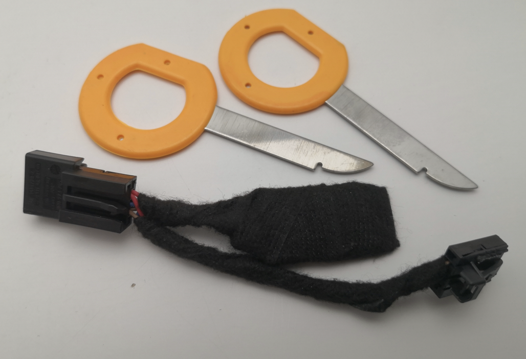

    Заказал, мне пришел вот такой
    Связался с продавцом, он настаивает что все выслал правильно. Хотя я понимаю, что инструменты эти для Q5. Или все верно? Снимаем блок кнопок и ставим в разрыв цепи?

    да, но эти штуки можешь просто выбросить - надо панель разбирать

    спасибо, сделал, все работает!

    Так работает?
    Один я боюсь разбирать :) я так понимаю не сложно.

    Работает. Супер. Разбирать по эльзе несложно, немного туговато снимаются накладки по центру.

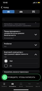

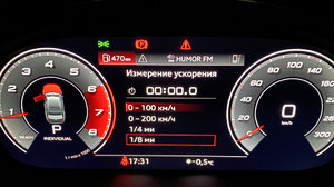

    Подскажите, люди добрые, в чем проблема с активацией такой опции, как Вывод ускорения разгона на приборку
    Заходим в блок 17 (Dashboard), далее Адаптация, далее ищем пункт «Конфигурация отображаемых данных», далее ищем «Измерение ускорения», и там ставим «Индикация»
    Делаю через VCDS, но при нажатии на "Тест!" выскакивает ошибка - "запрос исключен из диапазона"
    Вопрос - на Ку7 нет возможности активировать эту опцию или проблема в VCDS?

    Я включал, на приборке появилась индикация, но она по факту не показывает ускорение. А если честно, даже если бы и показывала, то зачем?

    Audi Q7 4M 3.0 TFSI
    Ну а почему бы и нет, у меня на СРТ была такая опция, иногда баловался замерами)))
