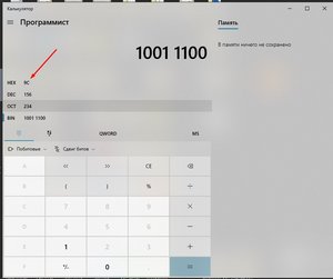

    Спасибо за помощь, просто Одис есть и самому интересно, но вот получилось какое то не до понимание, бит 7, я так понимаю в нем надо что то изменить. Когда открываешь в формате байты и биты в графе биты есть набор цифр примерно так 00010101 их можно менять и запоминать кодировку, только что на что.

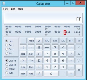

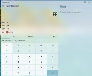

    #4733 going, 18 ноя 2021
    Запустить калькулятов в винде можно так
    Win+R
    Далее вводим calc.exe нажимаем enter
    Вы можете воспользоватся калькулятором в винде
    Вообще странно что вы с одис инжинером не можете это сделать, я им кодировал на прошлой неделе матричные фары без проблем.
    Можете переключится в бинарную кодировку набить интересующие биты и получить число в hex формате
    Я думаю наверное не имеет смысла более подробно расписывать.....

    Спасибо, я разобрался во всем, активировал эту опцию все работает.
