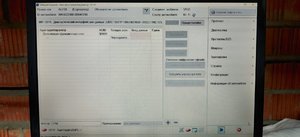

    Здравствуйте. Сегодня попытался отключить Старт-Стоп через ODIS E, но проблема осталась (адаптация проходит, параметр записывается, но после выключения-включения машины, параметр возвращается к изначальному). Я думаю, что это проблема с кодом доступа и версией программы. Файл с названием Q7 - это моя программа и там нет выбора канала.
    Есть мысли в чем проблема?

    конечно - нормально оно не отключается

    Почему разные окна? Нету выбора канала.

    Говорю просто забей - не отклбчается старт стоп, если бы отключался нормально кодированием, то в одбэлевен уже было бы.
