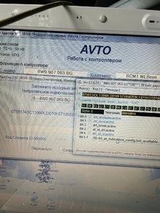

    Отключил таки задние дхо с помощью vcds. в блоке 9 надо сделать как на фото и откл бит 3 ( это зад) и еще добавил сразу в мми подменю вкл дхо, бит 1
    Спасибо Андрею Я.
