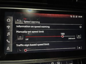

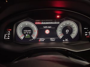

    Еще раз спрошу - презапуск MIB3 после настроек делали?

    Ну не знаю, чем поможет. Но в приложении две фотки на которых видно наличие распознавания знаков.
