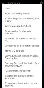

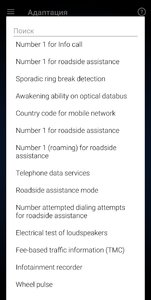

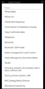

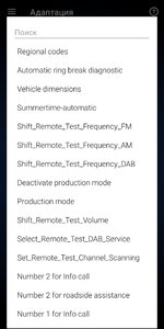

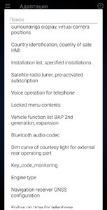

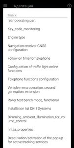

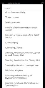

    30 минут я искал и так и так и так и по поиску и блок смотрел каждый пункт, как только не искал. Сейчас ещё раз открыл и к сожалению ничего. Сделал скрины, посмотрите пожалуйста, возможно что то я пропускаю. Заранее благодарю.

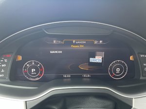

    Спорить не буду но есть несколько станций, где уже изменилась радиостанция пару лет назад, а иконка грузится старой, пример в Москве, zhara fm, иконка Best fm

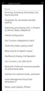

    В списке есть vehicle configuration, откройте, там увидите.

    Спасибо большое. Все получилось.

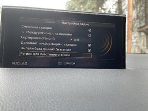

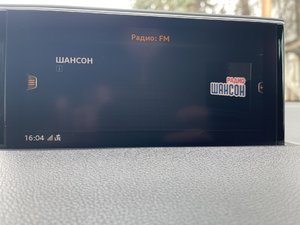

    интересное наблюдение. Если в настройках региона для логотипов станций установить - Автоматически, то все ок (все радиостанции есть). Если ставлю Россия Нижний Новгород, то часть радиостанций пропадает. В том числе и радио Шансон. :)

    пункта как раз и не было и надо было активировать его через OBD, но там в блоке в адаптации не было описанного ранее подраздела. И как оказалось у меня он (подраздел) называется по-другому. И -альт- подсказал. И после того как активировал этот пункт, далее уже появились настройки логотипов в меню MMI.

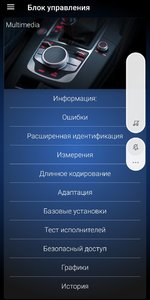

    Для поиска неведомо чего прячущегося в неведомых подразделах удобно в OBDeleven просто считать всю конфигурацию в бэкап, получить текстовый файл и потом уже искать в нем. Только с какого-то бодуна в этом файле развернуты только адаптации. Длиное кодирование тупо HEX строкой :(.

    Благодарю за подсказку. Попробую в след раз. Уже нечего только активировать. :) Активировал ранее, то что возможно по моему авто. Хотелось CarPlay долгое время, но в Мск ехать не хотелось. ОД тогда загнал в 30К. Отказался. Месяц назад на драйве «открыли все карты» по активации CarPlay и обновления навигации. Не было времени проделать всю процедуру, но когда «пришёл» Яндекс и время сразу же нашлось. Всё прошло гуд и ошибку убрал и опять же в помощь OBDeleven.
