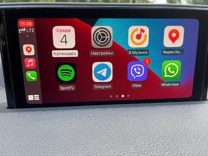

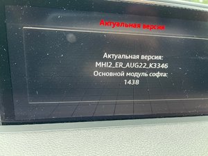

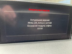

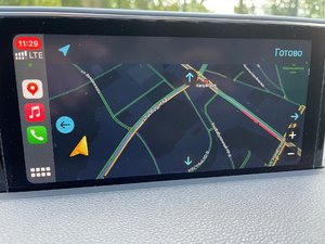

    Вчера-сегодня провел обновление, машина 2015 года, первая версия ГУ была 2141, сейчас обновил до 3346. Все сделал по инструкции, BOSE отключал физически. На все ушло часов 5, из которых часа полтора (суммарно) на перенос прошивок на СД-карту (была только одна карта, так что можно сократить время заранее переписав прошивки на отдельные СД-карты ну или использовать минимум две - одна прошивает ГУ, на вторую закидываем следующую версию и тд.). Ошибка по MOST выскакивает реально очень часто, раз 50-60 точно, но обновления все проходят без сбоев. Mibbash установился тоже без сбоев, но долго, минут 15-20. Также активировал CarPlay, с сегодняшнего дня Яндекс Навигатор стал его поддерживать (необходима подписка Яндекс Плюс). Все работает отлично.
