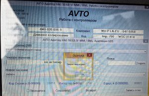

    Добрый день. Подскажите пожалуйста как активировать зеленое меню? Зашел в блок 5f, адаптация, выбрал режим разрабочика. Стоит значение не активирован, меняю значение на включить, пишет запрос вне нормы. Программа и шнурок от автоадаптер.ру. Автомобиль 2015 года.
  10. ioann
    ioann Старожил
    24 ноя 2009
    5.271
    Включить режим разработчика можно только в инженерной сессии. ОДИС инженерный или VCP вам в помощь.
