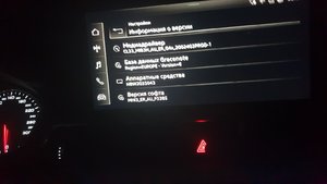

    а, будьте добры, расскажите, что у меня за радиола установлена в А4?

    MIB3
    А какого месяца выпуска машина?

    февраль март 2021

    Понятно. А софт MIB3 все еще от 15.06.2020. У меня такой же. Куча глюков :(. Но свежее у дилеров нет. И меня терзают смутные подозрения, что дилерам обновлять его больше давать не будут :(.
