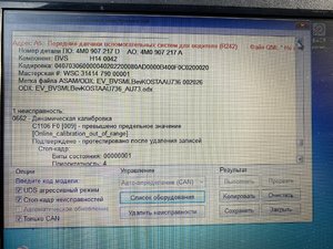

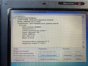

    Друзья, вылезла ошибка АудиПреСенс. Подключил Василия. Выдаёт такую картинку. Ближайший дилер 400 км. Что бы это значило? К чему готовится? Датчику хана?

    Для начала начисто отмыть стекло в районе камеры на лобовом стекле. Стекло не меняли в обозримом прошлом?
    Ну а вообще это калибровка камеры.

    Стекло меняли зимой. Более полугода назад. После этого никаких проблем не возникало. А тут вдруг - бац! ))) а как ее откалибровать? Самому нереально?

    Нагуглить и скачать чертёж стенда. Распечатать, ну или самому нарисовать чёрной краской. Выставить как в руководстве по ремонту описано, калибровать. Вполне реально. Все частники калибруют самодельными стендами.

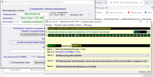

    Доброе утро, повторю вопрос, есть у кого два ионизатора стоят, можете посмотреть какая кодировка в блоке климата стоит? только левый установлен или левый и правый галочка.

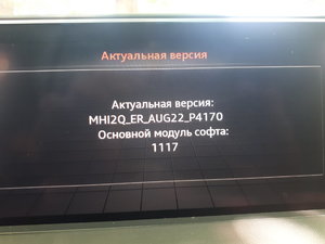

    https://www.drive2.ru/l/590288486486032432/ так вот по этой инструкции реально активировать доступ к картам навигации и андроид авто активировать, а то на гарантии еще, вдруг что то слетит и стоит ли обновлять прошивку ГУ, был у дилера сказали у меня последняя стоит. 20210707_125543.jpg

    Добрый день всем. Проблема «решилась» сама собой. Поехал, по случаю, к дилеру и как всегда и бывает перед самым заездом в автоцентр ошибка самоустранилась))). Хотя до этого и стекло мыл в районе камеры, и ритуалы по изгнанию бесов проводил ничего не помогало. Езжу уже 2 дня без ошибки, жду… вдруг снова вылезет. Кстати, калибровка у дилера 7т₽. Недёшево (((

    Активировать реально. Я сделал на двух машинах: себе и товарищу.
    По поводу гарантии - решать самому. Думаю, что если с мультимедиа возникнут проблеммы, - дилер точно увидет и откажет
    Для активации по указаному выше методу, Вам нужно обновиться с P4170 на P5092 , иначе "патч" не сработает.

    у меня оба ионизатора
    кодировка из блока

    Ок, спасибо, значит верну на место все, а то вчера поставил и левый и правый, но изменений не ощутил. Тогда не понятно что обозначает и левый и правый установлен, если с завода идет, то что только левый установлен.

    Но я списывался с тем парнем на драйве, он сказал, что под мою версию подходит, обновлять не обязательно, по желанию. Карты сильно изменились, у меня по моему 19 года стоят.

    мибаш работает начиная с 3000-ной версии
