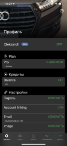

    Там много больше еще оборзели c добавленим ULTIMATE. При этом развитие окровенно буксует. Ошибки приложений почти не правятся а если правятся, то возникают вновь и регулярно добавляются новые.Так что, пожалуй из-за подписки, провалом развития, провалом программы приложений для новых автомобилей, непронятками продолжающимися уже 9 месяцев с поддержкой SFD для новых моделей, я бы к покупке точно уже не рекомедовал.
    P.S.
    У меня есть OBD11 c пожизненной PRO.
    serj_m, Adeptus и 8855 нравится это.

    За дополнительные 25€ навсегда
