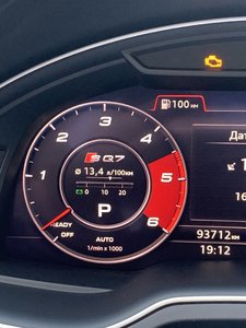

    Как вернуть назад приборную панель без надписи SQ7? Заранее благодарю.

    Уже никак, либо поставить новую приборную панель.
  8. going
    going Живу я здесь
    28 авг 2014
    2.436
    Q7 3.0 TDI 15
    разве ? это же просто надпись а не спорт режим который активируется до 100км пробега

    Попробуй снять «галку»

    Никакого спортрежима нет. Есть приборная панель для SQ7 c дополнительными картинками и базовой картинкой с надписью SQ7. Вот приборная панель для SQ7 в данном случае и выбрана после сборки машины.

    Ошибаешься. Этот скин включается/выключается на любом пробеге вышеуказанной галкой.

    Скин сменился, нужно лишь было подождать когда авто уснёт и только после этого произошла замена.
