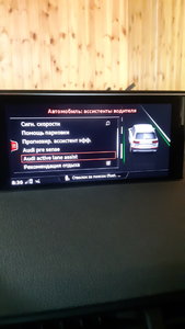

    Сделал все по ссылке. https://www.ascoding.ch/en/actiavte-lane-assist/
    В мми меню появился асистент удержания, все включается. Ошибок нет, но реакций на руле ноль. И на приборке тишина, где этот лэйн искать? Где промахнулся? Приборка виртуальная

    Краснодарский край
    AUDI Q7 4M 2017
    Так сбоку включить кнопочку надо на стрекозе, чтобы 2 полоски серые загорелись под спидометр ом и на проекции

    Посмотрел у себя со штатным работающим ассистентом. В 09 не активен. В A5 указанные биты не активизированы. В 17 взведен. в 44 0 активен
    Ясно, что что-то не то
