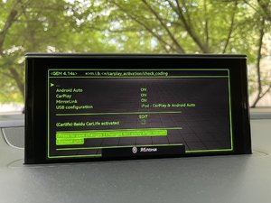

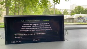

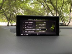

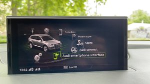

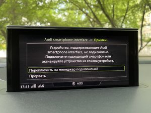

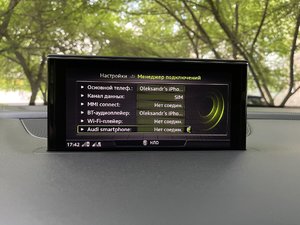

    Всем привет!
    Активировал смартфонинтерфейс с помощью MIB patch, здесь ранее выкладывали, в меню все появилось, но iPhone не коннектится, авто не видит тел, а тел не видит авто. При этом пропало меню iPod, теперь тел не подключается через кабель!!!
    Подскажите, пожалуйста, что не так!!!

    У меня не работает, видать что-то я сделал не правильно, не появились коды опций.
    Если есть возможность, можете скинуть скрин какие файлы на сд карте, а то я может не правильно понял, что нужно оставить в папке patches?

    Вообщем победил я, карплей заработал, моя ошибка была, феки не запатчил.
    Отличная прога эта MIB-tool и самое главное поддержка ребят. Написал им в телеге, многие откликнулись, подсказали и помогли решить проблему
    Всем спасибо за помощь.
