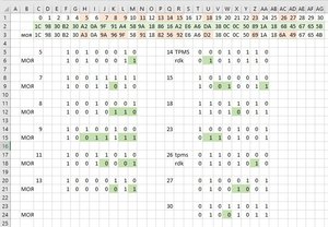

    Сравнил кодировку АБС
    Если кому интересно скрин прилагаю

    У меня Side Assist с завода и это автоторможение при движении задом просто задолбало.
    Путем скрупулезного анализа кодировок разных блоков (любезно предоставленных Олегом) выяснил, что
    в блоке АБС отключается/включается автоторможение системы RCTA (rear cross traffic alert):
    Блок АБС - длинное кодирование, байт 30,бит4 и байт 18 бит3 - 0 выключено, 1 - включено
    Два бита одновременно. Себе оба этих бита занулил, теперь при движении задом никакого торможения, только писк парктроника и красный сектор на экране.
    Никаких ошибок ни в одном из блоков при этом не возникло
