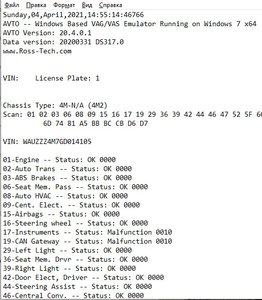

    подскажите по кодировке side assist, куда что кодировать.
    по всем блокам прошлся, все что подходит по логике заколдирова-л
    остался как минмимум блок ABS
    Может кто нибудь поделится логом блоков с кодировками из васи, у кого side assist с завода стоит

  12. going
    going Живу я здесь
    28 авг 2014
    2.436
    Q7 3.0 TDI 15
    просто сделай полный лог васей
    вот такой, вин можешь удалить свой
    в нем будут все кодировки
    мне осталось закодировать один или два блока
    не могу найти какие блоки.
    side assist пишет ошибку, "нет сообщегния в шине" от какого то блока

    АБС и не нужно кодировать для сайд ассиста.

    Но какой то блок я не закодировал, в блоксе 3C ошибка нет сообщения в кан шине

    Ну так может дело в кодировке как раз именно 3С, который не видит сообщения от несуществующего блока? Одисом наверное читаете. VCDS обычно пишет от какого именно блока не видно сообщения.

    и одисом и васей читаю.
    Думаю связано или с паковокой или с парк пилотом
    про АБС думаю потому что думал что есть экстренное торможение , но перечитал SSP , да наверное нет кореляции с АБС
    По пресенс я так понял надо ремни поменять чтобы активировать пресенс rear

    Так в контексте-то что написано? Обычно в виде "...HCA (или какое-то иное сокращение) missing message"
