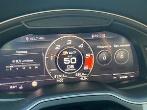

    добрый день !!! други машинка sq7 18 года...вчера получилось включить чтобы на приборке отображались данные характеристики... меню появилось...но ничего не работает... кто подскажет куда "копать" ???

    Я сразу не понял, у Вас машина SQ7, вы просто добавили показателей на приборку, правильно?

    да SQ7...показатели добавил.... но не работает :)

    Никуда не копать. Не будет никаких показаний не на "R" моделях.

    даже на sq7????
