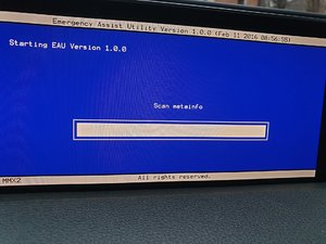

    На экране кроме голубого экрана ничего не показывает. Где это посмотреть можно? 20210407_183343.jpg

    может ему flashit из консоли сделать
    mmi 3g и 3gp так поднимал не раз
    Я так понимаю у него сейчас емерженси, а емерженси всегда хочет ту прошивку которая была установлена до падения
