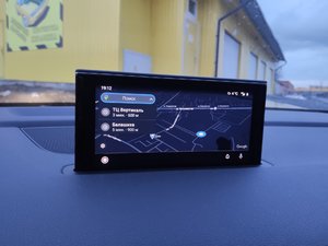

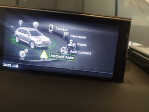

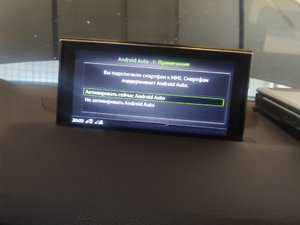

  4. going
    going Живу я здесь
    28 авг 2014
    2.436
    Q7 3.0 TDI 15
    Попробовал сейчас смартфон интерфес и ничига не понял как он должен подклчюатся :) подключаю телефон в подлокотнике, телефон спрашивает что делать фото передавать или данные.
    Выбираю в в машине Ауди смартфон интерфес машина гноворит телефон не подключен
    я так понимаю надо что то в телефоне запустить
  5. Voicetim
    Voicetim Участник форума
    10 апр 2018
    310
    Узбекистан
    4M Q7 3.0 TFSI
    Вкладка появилась Сматрфон интерфейс на экране в меню?

  10. going
    going Живу я здесь
    28 авг 2014
    2.436
    Q7 3.0 TDI 15
    Разобрался, запустил андроид авто :)
    Одно разочарование :) карту показывает только на мониторе
    Во время работы андроид авто , блютус хендсфри отключается, включается какая то не понятная эмуляция хендсфри через андроид авто
