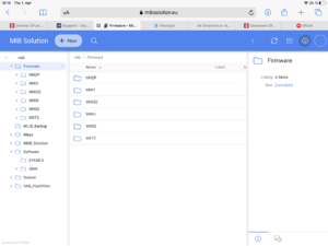

    Просто уже несколько раз утекала подробная информация по миб (натыкался в 18х,19 х годах) в русском сегменте интернета, и "умельцы" которые живут на обновлениях правдами и не правдами постоянно добивались удаления информации.
    Выложил сразу линк, на случай если опять снесут

    а где посмотреть какая прошивка у авты?)
  6. VVL
    VVL Участник форума
    19 май 2020
    460
    Германия
    На доресте входом в системное меню (левая кнопка вверх, правая - вниз).
    Как на рестайле - не знаю, к сожалению.
    у меня прошивка MHI2_ER_ AUG22_P3241 MU 0678, такой в списке нет.
    Как определить подходящую из списка для апгрейда?

    У меня аналогичная версия.
    Так понимаю, буквы P - продакш ( версия с завода), К - кастом ( обновлённая версия).
    То есть мы можем перейти с Р3ххх на К3ххх.
    К примеру, на К3344.
  8. VVL
    VVL Участник форума
    19 май 2020
    460
    Германия
    Да, согласен. Старшая версия будет K3346, но ее вторым шагом ставить нужно.

    Это зеркало. Я так понимаю, основной архив можно также найти здесь:

    я накатил прошивки по порядку, затем накатил патч. он сразу активирует GEM, кодить не надо было. Вы можете посмотреть мое общение с автором, по сылке, я его донимал как правильно сделать :)
    у меня не получилось перейти с 3344 на 3346, обновление сказало что у меня все файлы идентичны, в итоге накатил патч на 3344

    Судя по форуму DEB, для перехода на 3346 необходимы дополнительные танцы с бубном:
    1. В GEM разделе production/rcc_prod/swdl_prod активировать пункт "User Defined SWDL"
    2. Сделать обязательно MMI Reset
    3. В ,инженерном меню выбрать пользовательский вариант обновления, отметить все галочки и запустить обновление.
    Кроме того, чтобы при обновлении на 3346 обойти ошибку с тюнером, народ копировал соотв папку из 3344 в 3346.
    Пишут также, что различия между 3344 и 3346 минимальны.
