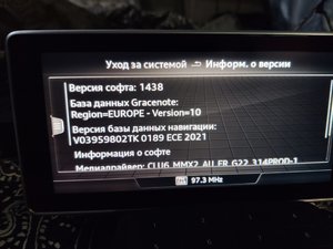

    Активировал сейчас себе карты до 2030
    Видео в движении
    CarPlay и AndroidAuto
    Правда еще не тестировал , все делал на столе
    информация тут
    https://www.drive2.ru/l/583707634515847450/
    TiLoL нравится это.

    А можно пошагово описать ? Для понимания жестянщиков, а не it-шников??

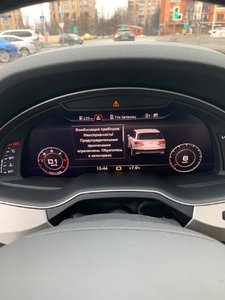

    Доброй ночи! Прошу помощи.
    1. Обновил приборку на экран, но вот такая ошибка висит, как я понял - софт в самой приборке старее, чем автомобиля? Как быть, что делать?
    2. После замены сидений от sQ7 (были самые простые), не работает регулировка подкачки, в MIB недоступно меню сидений, как быть и как прописать?
    Заранее, спасибо!

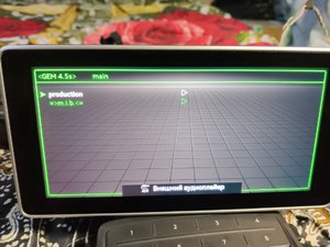

    там большая тема, в двух словах не расскжеш, но справится даже домохозяйка :) почитай его борт журнал
    там описано все
    за что роман и "другие умельцы" берут деньги
    в двух словах
    Устанавливаешь на бошку патч M.I.B через меню обновления (левая клавиша вверх, правая внизх)
    заходишь в зеленое меню (обе клавиши вверх)
    и в зеленом меню активируешь что тебе надо
    если прошивка твоего миба не подходит под патч, то бошку нужно обновить под ту прошивку которая подходит
    моя бошка была 15го года, карты закончились в 18-м году
