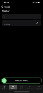

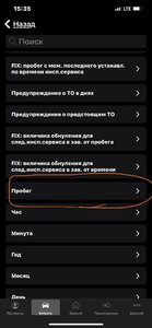

    Так 17 блок - это и есть приборка )) там как раз пробег неверный! А где есть верный - типа, ключ, АКПП, может какие-то еще блоки хранят именно РЕАЛЬНЫЙ.
  4. zlt
    zlt Живу я здесь
    30 авг 2017
    3.807
    Латвия
    Q7 60TFSIe 2026MY
    Полагаю, что эта штатная установка работает только на новой приборке. Купили новую, вместо умершей и выставли нужный пробег. Такой-же подход к делу и для выставлентия всяких вариантов картинок для разных моделей Audi - только первые 100 километров.
