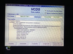

      614 КБ
      140
  14. Сирота Казанская
    24 янв 2010
    12.735
    Q7 3.0 TDI
    как вариант, чтото включил чего нету...)))
