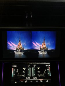

    Ребят, возвращаясь к теме видео в движении, проверил на А7 2020г - все работает, запустил фильм с жесткого диска внешнего. Формат хвид и ави. Но есть проблема: картинка поделена на 2 части (а точнее сказать дублируется) - либо вертикально экран поделен, либо горизонтально.
    Настройками - не нашел как убрать. Проблема в формате фильмов (не заморачивался форматом, взял что было на жестком, все фильмы открылись).
    Позже проверю на ку8 2021г. Будет там также или нет.
    в общем, что делать менять формат или в настройках головы ковыряться?

    насколько я помню, это дело в кодеках. родные не могут их соединить в одну картинку. на компе такое тоже бывает (на маке).

    гы...)) это формат 3Дфильмов!)))

    Там есть 3д фильмы, но на обычных тоже самое. Попробую завтра другие, посмотрим что будет + с кодеками похимичить попробую

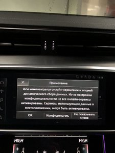

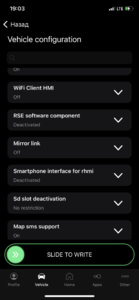

    Кто-нибудь в блоке 5f активировал mirror link? На что влияет?
    А еще,кто знает, как убрать это дурацкое уведомление о конфиденциальности? Что не делал - каждый раз вылазит зараза:(

    Может поднимится какой-то mirrorlink неведомой версии. А зачем тревожить покойного?

    Интересно стало, что это за функция такая неактивная:) есть же карплэй:)

    Если знать как настроить даст отображение видео с телефона, только миролинк работает в основном с самсунгом, сони и ещё какой-то маркой уже не помню.
